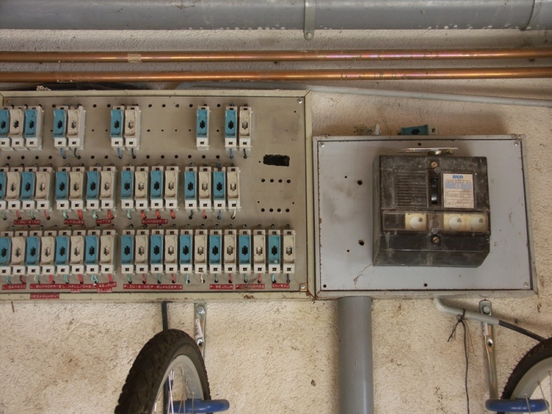

Bon en faisant quelques photos, j'ai bien un vigi 500 ma (mais sans bouton ce qui m'a induit en erreur), donc déja sa c'est bien.
J'ai tester ma terre avec un catohm (salle de bain et cuisine) mais celui-ci m'indiquer que ma terre était supérieur à 100 ohms (peut être la norme à l'époque ?) (la terre est dans la fondation je pense), mais il ne m'indiquait pas la valeur.
Alors est il nécessaire de mettre un 30 ma sachant que ma terre est supérieur à 100 Ohms?

OK c'est plus clair, et surtout, c'est bien un DB ERDF 500mA.
Ta Terre, il faudrait voir celà de plus prés
- sa qualité au niveau du CONDUCTEUR de TERRE ( mesurur de terre)
- les équipote,ntielles réalisées ( par mesure ohmique entre le Conducteur de terre ( barette si elle existe) et les différentes masse métalliques Cuisine, SDB, PC avec terre. ( Inférieur à 2 Ohms)
Il faudrait au moins une protection diff 30 mA (ghénérale), mais je crains qu'il faille faire plus à cause de ton grand réseau
A noter ques ces fusibles sont réputés dangereux (fusibles dits industriels) en habitat et doivent être remplacés lors d'une mise en sécurité.
Mais bizare, je ne vois pas de départs triphasé .. est-ce le cas ? et as-tu besoin de triphasé quelque part ?
Je pense qu'il faut faire un petit projet de rénovation de ce tabkleau, incluant des protections différentielles, et aved ces Disj Divisionnaires.
Et voir cette histoire de terre.
Peux-tu faire un schéma de principe de l'existant au niveau de ce tablea, en documentant le nom des départs, la section, le calibre du fusible actuel.
on pourra ainsi voir ce qu'il faut éventuellement faire en urgence (et provisoire).
Et on pourra t'aider ....
d'autant qu'un autre contributeur, CARMINAS, connait bien ces problèlmes.
