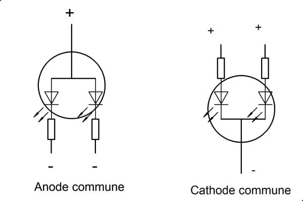

j'effectue un stage académique et mon thème est l'étude des tableaux synoptiques de commande et de signalisation d'une station de production d'eau potable. ces tableaux comportent des LED Bicolores. que je n'avait jamais entendu parlé jusqu'ici et je me demande si le principe de fonctionnement est le même que pour des LED mon-colores

Une LED bicolore a trois pattes, une qui est le commun, et une autre pour chaque couleur.
Il existe aussi des LED bicolores à deux pattes, là il faut inverser la tension aux bornes de la LED pour changer de couleur (et donc utiliser une tension alternative pour avoir un mélange).
