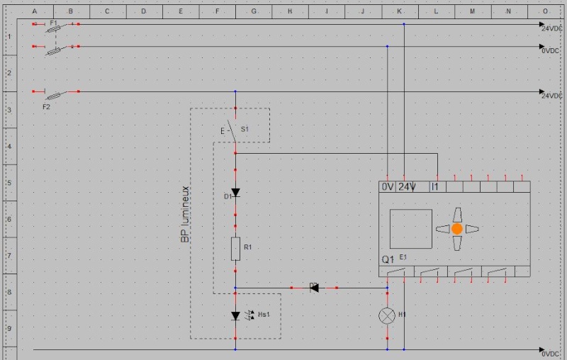

J'aimerais savoir quel type de diode il faut prendre pour faire des petits montages en plus d'un automate sous 24VAC, avec puissance des petits voyants oranges à LED de Télémécanique (20mA ?)
Merci par avance,
Aurélien

Pour faire quoi ta diode?
sinon la diode la plus courante est la
1N4001 il me semble

Pour un voyant, j'ai un voyant H1 qui s'allume avec une sortie Q3 et un autre voyant H2 qui s'allume avec un contact de KM1.
J'aimerais que le voyant H2 s'allume aussi quand H1 est allumé, mais que H2 ne le soit pas.
Je veux que H2 fasse comme H1 mais je veux aps que H1 fasse comme H2

La 1n4001 suffit largement
sinon tu essaies une diode recupérée sur une vieille carte de PC ou autre

La différence entre les diodes, c'est l'intensité qu'elles sont capables de laisser passer, ou il y a d'autres critères ? La tension peut-être ?
(edit, le schéma au propre, plus ou moins)
