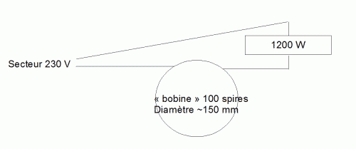

Installation bricolée :
Le schéma electrique est le suivant :
Le courant dans la "bobine" est de 1200W par 230V soit environ 5 A. Le diamètre intérieur de la" bobine" environ 150mm. Le nombre de spires environ 100. Si l'on considère que la bobine est plate on peut estimer le champ magnétique ä
B en Tesla
Perméabilité air 4. 10-7
B= (4*10-7 *100 *5 ) / ( 0.15)
soit : 1.3*10-3 Telsa
Transformé en Gauss pour comparaison avec produit du commerce : 10+4 Gauss = 1 Telsa
Nous avons donc un champ de magnétique d'environ 13 Gauss.
Si l'on prend des appareils du commerce, ils annoncent environ > 200 Gauss pour une machine portable.
Comment font-ils ? plus de spires ? courant pulsé ?
Merci à tous pour vos suggestions.

Bien évidemment, il faut plus de spires ....
J'avais, au début terminaux couleur haute définition dans des environnements difficiles, fait réaliser (par un bobineur) une grande bobine de démagnétisation (environ 60cm x 50 cm ).
Elle était réalisé en fil de cuivre émaillé ( fil de bobinage) , plusieurs milliers de spires, le tout imprégné et guipé avec un isolant thermique et électrique.
Alimentée en direct sous le 230V, il fallait la manoeuvrer dans l'espace et s'éloigner progressivement de l'écran pour obtenir la démagnétisation souhaitée.
Dans le cas de pièces métalliques, comme ton cas, c'est encore plus complexe , car il faut respecter un protocole d'exitation niveau/fréquence pour y arriver.
Un cas complexe est celui de la démagnétisation des coques de bateaux ... ret là, il est uttilisé des bobinages fixes , parcourus par des courants trés importants en basse fréquence ... lors de la démagnétisation, tous les écrans cathodiques de bord s'affolent ....
