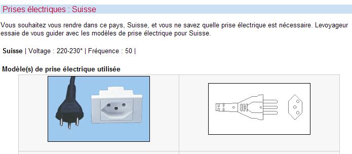

Puisque aucune de nos réponses n'a semblé intéresser versaceversus,
et qu'il n'a pas daigné nous répondre ,
une rapide enquête montre qu'il s'agirait d'un problème en Suisse ( cf par exemple type de fiche )
et donc que la norme NFC 15-100 ne s'applique pas , la règlementation y étant spécifique.
J'ai tenu à apporter ces précisions pour nos lecteurs.
