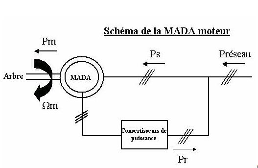

Aujourd'hui, on parle beaucoup de MADA , qui n'est autre chose qu'une MAS à rotor bobiné qu'on alimente à fréquence variable par un convertisseur de fréquence (pour leurrer les courants rotoriques) et obtenir un fonctionnement à vitesse variable , tout en ayant un faible glissement réel.
Beaucoup d'études et de thèses sur ce sujet : Sujet complexe essentiellement mathématique ,
et tout lié au développement de l'énergie Eolienne. ( un gros inconvénient : les bagues , peu fiables en milieu hostile : marin par exemple)

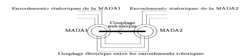

Aussi, d'autres études ont été réalisées sur une MADA double
les MASDS ( MAS Double Stator), vous connaissez ? Mada_c11
ce qui peut se traduite par :
(on voit que l'on peut supprimer les bagues, devenues inutiles, les 2 rotor tournant sur le même axe) ..
