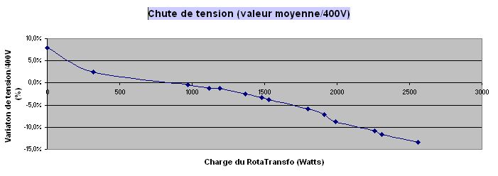

Tout d'abord, LABOBINE a trouvé des solutions pour que son banc de charge couvre une gamme plus large de charge vu de l'alimentation du moteur en TRI 400 V ..
il est maintenant capable de générer des charges TRI 400 pouvant varier de 300 W à 3000 W .. donc parfaitement optimisées pour notre RotaTransfo....
Et puis, malgré les températures peu clémentes dans son atelier, il a réalisé un balayage en puissance avec une compensation légèrement différente qui a donné des résultats assez intéressants avec des performances inatendues ...( pour une mécanique de moteur 2200W bobiné sans correctif ) .
Jugez plutôt ...
Comment convertir du 230V MONO en 400V TRI -- le RotaTransfo - Page 4 2012_017
Comment convertir du 230V MONO en 400V TRI -- le RotaTransfo - Page 4 2012_018
Comment convertir du 230V MONO en 400V TRI -- le RotaTransfo - Page 4 2012_019
Comment convertir du 230V MONO en 400V TRI -- le RotaTransfo - Page 4 2012_020

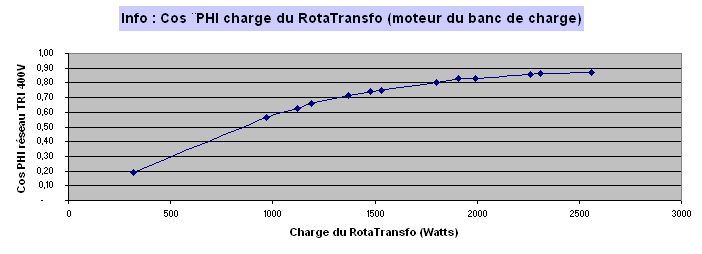

avec une charge qui présentait le COS PHI suivant ( courbe trés typique pour un MAS classique , donc une machine outil lamda )
Comment convertir du 230V MONO en 400V TRI -- le RotaTransfo - Page 4 2012_021
Voilà une fin de semaine réussie ..
Mais le travail n'est pas fini .. il nous reste, sur ce principe de compensation, à esayer :
- d'amélioer encore les courbes,
- réduite la puissance active consommée à vide (Machine outil utilsateur supposée à l'arrêt ), ( réduction consommation et échauffements inutiles)
Par ailleurs, innover dans d'autres principes de compensation, et valider leur comportement.

Pour en dire du "terre à terre" :
Avec les derniers essais en charge je peux affirmer que le Rotatransfo peut faire fonctionner sans problème un moteur de 1,5kw 400v et si on n'est pas trop regardant sur les tensions on peut admettre des surcharges temporaires de 2kw.
