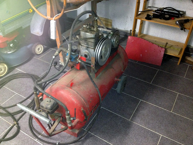

voila a quoi il ressemble:
reparation d'un vieux groupe compresseur IMG_0158
pour repondre a sylvain, il ne possede pas de trappe de visite et il n'ya pas de plaque constructeur sur le compresseur.
la seule chose que je sais c'est qu'il a fonctionné pendant une bonne 15aine d'année avec un moteur de 0,55kW tournant a 1535tr/min... pour la pression de service, le pressostat etait taré a 5b (de mémoire)
reparation d'un vieux groupe compresseur IMG_0159
pour l'instant je cherche donc un moteur de puissance/vitesse nominale equivalente

Un moteur triphasé asynchrone qui tourne à 1535 tours/mn en 50 Hz ... il y a un brevet à prendre ......affraid
En monophasé, il faut prendre un moteur qui permettra de démarrer ce compresseur ...
et si LABOBINE passe par là, il te conseillera ...

On ne voit pas de boitier de protection pour le moteur, je suppose qu'il n'y avait que le pressostat qui faisait office de Marche/Arrêt moteur...
Cela explique peut-être que le moteur soit grillé !
C'est vrai que notre avis Labobine pourrait t'éclairer sur le choix de ton moteur...
J'ai assemblé mon compresseur aussi, cylindrée surement assez proche, et pour 1000tr/min au compresseur, j'ai utilisé un moteur mono de 2CV - 3000tr/min.
Le moteur est au courant nominal pour une pression de 8 bar.
Par contre j'insiste sur l'état de ta cuve, belle dehors et pourrie dedans et boum !!! Idéfix63 c'est un conseil d'ami !!!! Wink
Une épreuve à l'eau est simple à faire !

Pour en venir à l'état de la cuve, Sylvain à raison ... méfiance. Un peu d'humidité peut avoir stagné en fond de cuve (si le compresseur n'était pas équipé de déshumidificateur) et corrodé de manière très locale le métal de la cuve, entrainant une diminution de l’épaisseur. Et cela à l'extérieur est invisible.
Seule solution ; inspection visuelle depuis un trou de visite obligatoire sur la cuve. Vu le type de cuve, celui ci devrait être assez petit, juste assez grand pour passer un endoscope de contrôle. Sinon, autre solution, le contrôle par ultrason ...

Avec un moteur de 0,55 KW , celà ne m'étonne pas qu'il ait grillé , au vu du compresseur utilisé .... celà me semble bien sous-dimentionné .
Aussi, je rejoints le conseil précédent .... un compresseur neuf coutera moins cher que le moteur ... sera plus puissant, et conforme aux normes ....
On trouve par ex des "Michelin", des "SCHEPPACH" avec cuve de 50l , moteur de 2HP (1500W) pour moins de 120 € .... plus légers et facile à déplacer, et bien conçus pour un usage occasionnel.
