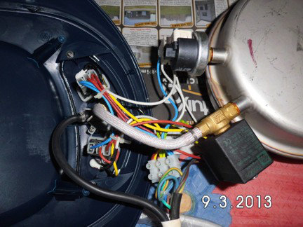

J'ai un problème avec cette centrale vapeur : plus de vapeur qui sort.
Panne centrale vapeur Philips GC6107 395312949
L'eau chauffe bien, il y a de la pression. J'ai branché en direct l'electro-vanne et la vapeur sort.
Donc c'est le système d'alimentation de l'ectrovanne qui ne fonctionne pas.

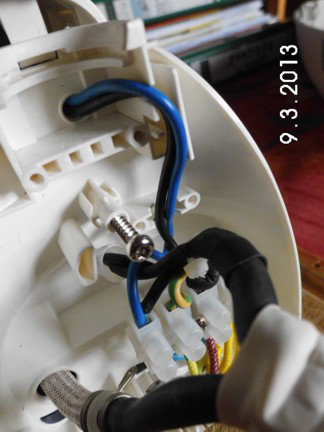

Peut être le bouton poussoir sur le fer.
J'ai démonté le fer et je vois qu'il y a 2 fils qui vont probablement au bouton poussoir.
Panne centrale vapeur Philips GC6107 2139627622
Le fil noir va directement à la centrale et le bleu va au suc.
Quand je mesure la tension, fer allumé, il y a 220V en permamence
Que puis-je vérifier maintenant ?
