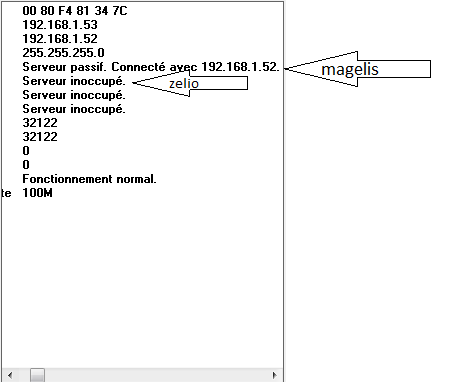

Bonjour a tous  Suite a plusieurs heure de recherche sur internet sans résulta je men revivent a vous
Sur l'infrastructure il a un ZELIO un TWIDO et un MAGELIS  Les IP son les suivent
ZELIO       : 192.168.1.51
MAGELIS : 192.168.1.52
TWIDO     :  192.168.1.53
Le ZELIO et le TWIDO arrive a bien dialogué avec le
MAGELIS mais pas le ZELIO et le TWIDO
Le bute serais que le TWIDO puise lire les mots du ZELIO pour faire une régulation
Le truque se que je n'arrive pas à les faire dialogué ensemble,  jais configurais dans le TWIDO l'adresse IP du ZELIO (192.168.1.51 ) et le MAGELIS (192.168.1.52), et au lancement du programme sur l'automate, en surveillance sur les statistiques du réseau je vois apparaitre L'IP du MAGELIS mais pas le Zelio

Dans la case Passerelle entre 192.168.1.100 et teste à nouveau

L'adresse de la passerelle est l'adresse à laquelle va se connecter l'automate pour accéder à Internet.
Pour éviter tout soucis, on peut mettre la même que celle de l'automate.
Il faut utiliser des fonctions MSG et EXCH3 pour faire dialoguer le Twido en Ethernet. Le Twido ne va pas communiquer de lui-même avec le Zelio si dans le programme, tu ne demandes pas de lire ou d'écrire quelque chose dans le Zelio !

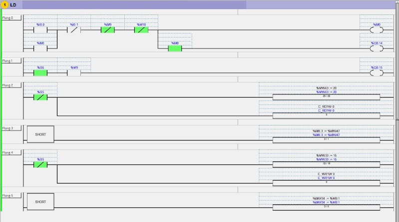

je viens de me reprendre mon projet
avec les info que j'ai trouve sur internet et votre surjection j’ai trouve 3 4 info
jais donc effectuais a laide de toute les info un programme
don au première vu j’ai bien un dialogue qui effectue entre mon twido et mon zelio me je navire pas a lire me valeur du du ZELIO au TWIDO
j'ai peut-être oublie un truque ou même aitre complètement a coté d'la plaque mais je n'arrive pas a me servir des MACros com
merci d’avance  de votre aide

bonjour
voila j'ai passe une bonne partie de la soire me tordre la cervelle me j'ai enfin u le dernier mot!!
donc jais fais la programmation suivent
pour le TWIDO (maitre)
dans décrire tu le programme comme sa mais tu mais la ref de ton TWIDO qui va bien
pour la programmation du macro comm
'pour toi a la place de Ethernet tu programme ton port (Modbus port 2 ou 1) et l'adresse sur le réseau de l'esclave
pour le ZELIO
la programmation
et tu programme bien ton module MODBUS comme le TWIDO
tu transfère tous sa et la magie sa marche
a vous les pro de me reprendre si j'ai écrie des connerie
