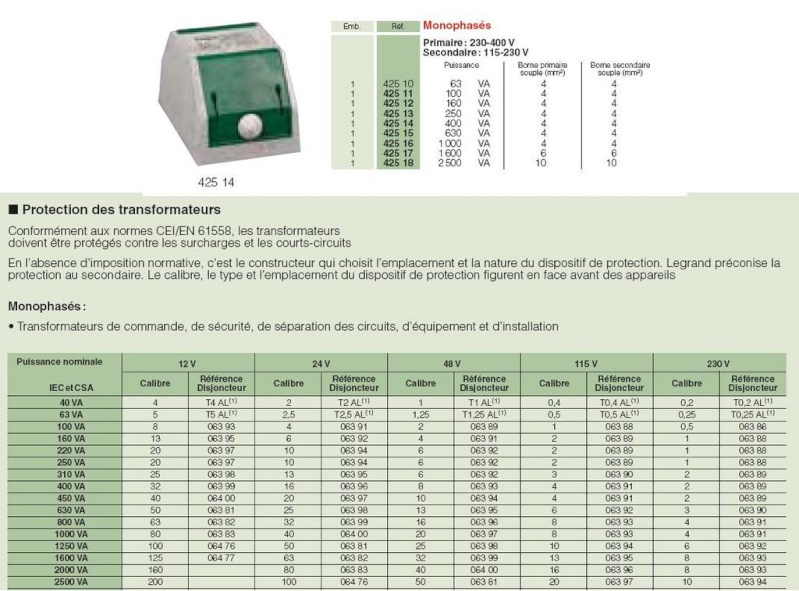

MessageSujet: Re: Transfo BT/BT   Transfo BT/BT Icon_minitimeMer 2 Déc 2009 - 9:55
Bonjour dario,
Je n'ai pas trouvé d'info sur le 42321,
par contre, tu peux peut être t'aider des puissances définis sur ce tableau pour choisir la protection secondaire de ton transfo:
Transfo BT/BT Protec10
Pour le 1A primaire, tu peux aussi regarder ce tableau page 3:
http://www.courselec.free.fr/BAC%20STI%20GE/4%20Techno/5%20Distribuer%20et%20proteger/1%20transfo%20equipement/Choix%20transfo%20de%20commande%20et%20protections%20associes.pdf
