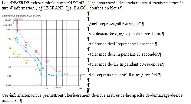

Comme tu dis, la disposition des réseaux public d'eau, de gaz, et d'électricité , ainsi que d'évacuation des eaux usées a tendance à être négligé. Mais on s'aperçoit trés vite du coût engendré tant pour des raisons règlementaires, que pratiques ou simplement de confort .
Pour conserver les capacités d'une simple fourniture d'énergie de 6 KW (30A), il faut déjà s'équiper de matériels trés performants .....
car ce Disj ERDF obéit à cette courbe de déclanchement
stocker l'electricité fournie par unn groupe electrogene 11KW Db_erd10
Essayez de trouver un onduleur qui permette de respecter ce confort ....et ne passe pas en sécurité ( donc coupures globales d'énergie) ....
Car il faudra assurer des appels de courant imposés par bon nombre de nos appareils domestiques ...
