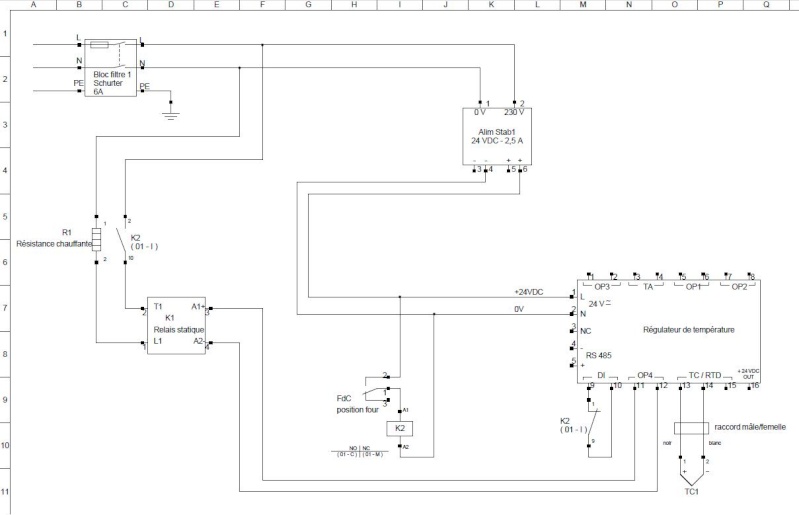

Je fabrique des appareils de mesure pour le laboratoire.
Parfois, et notamment lorsqu'il y a de la chauffe, la mise sous tension de l'appareil fabriqué fait sauter le différentiel en bout de ligne.
ce problème se résout si j'inverse les câble de phase et de neutre sur la prise de mon appareil.
Quelqu'un peut il m'expliquer pourquoi j'ai ce problème ?
Ma tête de ligne peut elle être en cause ?
Merci d'avance pour vos réponse.

La conception de l'appareil fabriqué est en cause ... et dangereux ...
et je crains fort qui'il ne satisfasse pas aux règles de sécurité pour un marquage "CE" , et donc une vente dans la communauté ....
On ne peut rien de dire de plus, sans un schéma complet de sa partie alimentation ....

Voici le schéma demandé.
Inversion Phase et neutre Schama10
Le bloc filtre est alimenté via une prise IEC standard.
La résistance de chauffe fait 150 W.
C'est en inversant les fils à la sortie du bloc filtre que je résouds mon problème.
La résistance débranchée tout fonctionne normalement (sauf la chauffe bien entendu Very Happy )

Il semble donc qu'il faille se polariser sur les 3 composants R1, K1, K2.
et plus particulièrement sur R1 ( sa notice et condition d'utilisation ).
Il serait par ailleurs intéressant de mesurer le courant différentiel ( PH- N ) , pour en voir son importance et son évolution.

Sur le relais statique, L1 est en principe l'entrée du 230V, et T1 est la sortie vers la resistance quand le relais est enclenché par le régulateur, mais en principe ça ne change pas grand chose au final... c'est à essayer qd même
Qu'entends-tu par différentiel ? Disjoncteur ou inter ? dans le cas où c'est un disjoncteur, est-ce bien la partie différentielle qui déclenche ?
