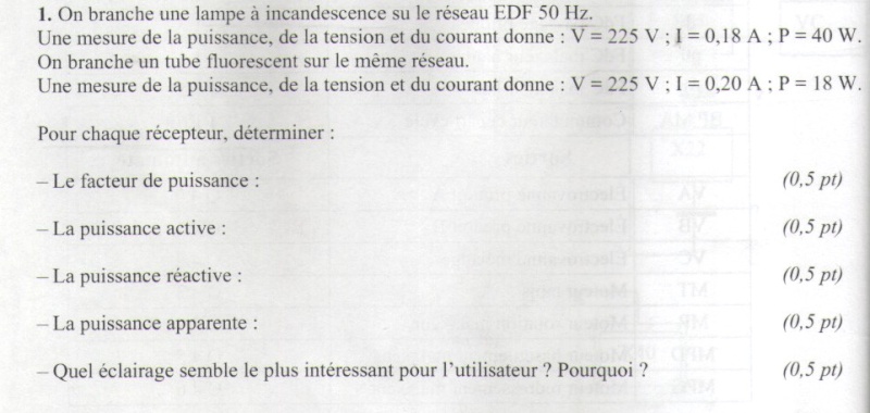

calculs courant alternatif Exo110
Merci de corriger mes erreurs :
* cosφ(lampe) = P/S ≈ 0,99 et cosφ(tube)≈0,4
* P(lampe) = 40 W et P(tube)= 18W
* Q(lampe) = √S²-P²= √1640,25-1600≈6,34 var et Q(tube) = 41,2 var
* S(lampe)=40,5 VA et S(tube)=45 VA
*le plus intéressant est le tube fluorescent car il absorbe moins de puissance
Le facteur puissance du tube fluorescent me semble un peu bizarre car j'ai lu que EDF n'acceptait pas n'importe quel facteur de puissance...
Merci

Si je branche ces 2 récepteurs en // sur le réseau EDF précédemment cité, j'obtiens :
P(totale) = 40+18 = 58 W
Q(totale) = 6,3+41,2 = 47,5 var
S(totale) = √Pt²+Qt²= 75 VA
cosφ= Pt/St = 0,77
It = St/U = 75/225 = 0,33 A
Mais lorsqu'il s'agit de calculer la capacité du condensateur à brancher en // pour obtenir cosφ=0,93, j'avoue que je cale un peu... Pourriez-vous m'éclairer ? Merci...

salut yacco,
tes calculs sont justes (je n'ai pas pris ma calculatrice mais ta méthode est bonne) et tu commences a bien maitriser les lois régissant les puissances Pouce ,
1- pour le tube fluo, effectivement il a un cosfi faible mais pas grave, car ce n'est pas le "seul" appareil de l'installation étant donné que dans une installation HABITATION il y a bien d'autres équipements RESISTIFS qui eux ne déphase pas....
le cosfi d'une installation doit être élevé pour éviter certains inconvénients:
cos fi
ce problème se pose plus en industriel (présence machines type moteurs électriques qui elles ont des cosfi "moyens" 0,7 à 0,8...)
2- pour relever le facteur de puissance, voir ici:
1.10°/ Puissance en alternatif - P Q et S - Relèvement COS fi :
tu as une application qui te fais calculer la capa pour relever le cos fi.
Bon courage!
