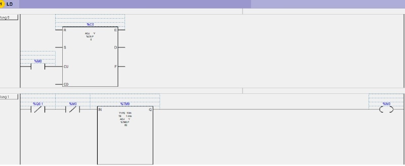

Bonsoir
je suis a la recherche de comment faire un compteur horaire sur un TWIDO
je voudrais pouvoir comptabilisée le nombre d'heures d'un ventilateur pour faire une approximation de l'encrassement d'un condenseur
Et comptabilisé les heures de fonctionnement de 2 pompe pour pouvoir faire une rotation automatique pour quelle et le même nombre d'heures

Bonsoir
J’ais trouve un moyen pour faire un conteur horaire je se pas si se la bonne presque on et limite en valeur (9999) me sa me dépanne bien pour le moment
Le suis partie sur une base
D’un compteur d’impulsion et d’un tempo
le compteur d’impulsion et incrémentais toute les 60minute par la tempo
creation d'un compteur horaire sur un TWIDO Comp11
