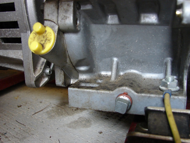

Bonjour. J'ai acheté ce groupe il y a un peu plus de 10 ans. Je n'ai pas de jauge de vérification d'huile comme prévu dans la doc.
J'ai dévissé le bouchon inférieur jaune, de l'huile a coulé, je l'ai donc vidangé complètement, et prévoit de le remplir avec de la 5W30.
Comment faire le niveau ?
Merci.

Vous avez un modèle avec bouchon de remplissage d'huile.
Avant d'ajouter ou de contrôler le niveau d'huile :
- Mettre de niveau le groupe électrogène
- Nettoyer la zone de remplissage d'huile de tout débris
Modèles avec bouchon de remplissage :
- Verser l'huile lentement
- Remplir jusqu'au point de débordement
Il faudrait vérifier le numéro de modèle et de révision pour télécharger le manuel correspondant
Vous trouverez le numéro de modèle sur le côté interne du cadre à côté du moteur
Selon votre notice la quantité d'huile est soit 0.6 L soit 0.8 L

Le modèle se trouve sur une des photos ci-dessus: Family Ybsxs 2051hf 275160
Trouvé un seul site à téléchargement payant :https://www.media611.com/signup?ad_domain=ads.ad-center.com&ad_path=%2Fsmart_ad%2Fdisplay&prod=2&ref=4978371&sf=eone&adserver=0.1.9&m=books&sfv=12
Si vous en trouvez un gratos... Very Happy
En attendant, est-ce que l'huile que je vous montre est bien compatible ?
Le point de débordement se trouve bien sur le bouchon jaune ?
Eventuellement, à quoi sert la vis à tête carrée, sur la tranche à la base du châssis moteur, et dont on retrouve la même à l'opposé ?
Vidange groupe électrogène SP3200 Dsc04811
Merci à vous.

Le numéro de modèle et de révision doit être gravé sur le carter ou la culasse ou ailleurs sur le moteur.
Ce numéro est du type comme décrit ici :
http://www.briggsandstratton.com/us/en/support/manuals/portable-generator
Une notice qui ne correspond pas à votre modèle mais qui montre clairement les points demandés :
http://www5.briggsandstratton.com/eu/cz/pdf/owners_manual/100%5CMS3780-GB.pdf
Le type d'huile que vous voulez utiliser est bien une huile de synthèse multigrade qui peut être utilisée en dessous de 4° : plage de -28° à + 38°
Cependant je ne me prononce pas tant que je n'ai pas en main la notice du modèle exact
La vis a tête carrée est le bouchon de vidange
La procédure de remplissage de mon précédent post est conforme.

a tout hasard, avez vous essayer de dévisser le petit bouchon jaune sur le carter moteur. Généralement, sur ces petits groupes, la jauge fait partie du bouchon obturateur...
Cdt.
Flute, j'avais pas vu, c'est pourtant bien indiqué... Dsl  Embarassed
