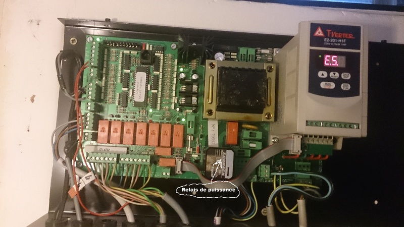

 | Sujet: Re: Renseignement sur Variateur de fréquence T-Verter E2-201-H1F 220v 0,75Kw Jeu 24 Nov 2016 - 13:53 | |
|  ce jour,sans faire appel à l'ascenseur le variateur c'est éteint (au repos j'ai E5 qui clignote en permanence). Cela est dû au relais de puissance qui c'est mis au repos.(voir ci dessous la photo). Donc maintenant,il faut que je sorte le circuit pour voir comment est alimenté le relais de puissance,le fait que je n'ai pas le schéma électronique ainsi que le câblage.  je vous tiendrais au courant,à suivre.  | |
 Bonjour, à ce jour le défaut n'est pas apparu,vu le froid dans mon sous sol,je n'ai pas encore démonté la carte électronique,j'attends les beaux  .  A tous. | |
