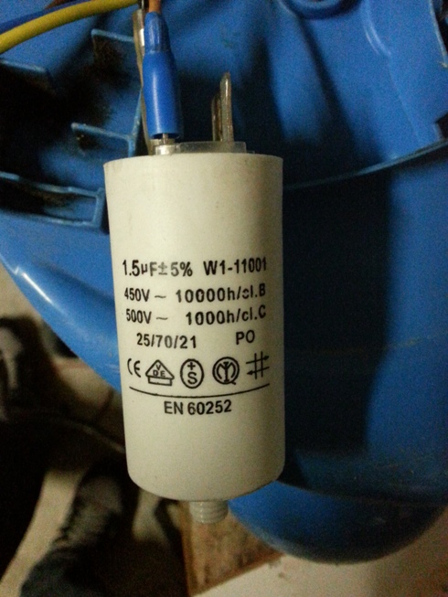

J'ai mis ce condensateur, tout semble fonctionner normalement
Remplacement de condensateur par une valeur differente 20131010
Quelqu'un pourrait m'expliquer pourquoi le moteur tourne plus vite quand il y a le condo ?
Je pensais qu'il servait juste au démarrage...
Merci de votre aide,
Nombre de messages : 3971
Remplacement de condensateur par une valeur differente Empty
MessageSujet: Re: Remplacement de condensateur par une valeur differente   Remplacement de condensateur par une valeur differente Icon_minitimeMer 30 Oct 2013 - 15:26
Il a plus de couple, donc moins de glissement .
Sans condensateur, moins de couple, moins de puissance, et aussi un échauffement du rotor plus important.
LABOBINE

Moi je reviens sur cette valeur de condensateur qui est marquée 1µf vous avez mis 1,5 ce qui fait 50% de plus. La différence admise (ou du moins celle que j'admets) est de 20% +/-
C'est le problème du condensateur qui est changé et à chaque fois on n'a pas de 1 et on met 1,2, puis on n'a pas 1,2 on met 1,5. Moi j'ai eu vu la capacité doublée à force de changer.
Je ne veux pas être pessimiste, mais !!!! C'est sûr qu'il y a plus de couple et tout doit aller bien (pour le moment) vous m'en direz plus quand il aura fonctionné un certain nombre d'heures car bonjour l'échauffement de l'enroulement auxiliaire et si l'usage est permanent c'est du "mourir à petit feu".
Sur la VMC il y a d'origine un condo de 1,4micro ce qui m'a été confirmé par le constructeur.
C'est pour ça que je demandais a quoi correspondait le 1 microfarad marqué sur le moteur.
Merci,
MessageSujet: Re: Remplacement de condensateur par une valeur differente   Remplacement de condensateur par une valeur differente Icon_minitimeDim 3 Nov 2013 - 14:44
Merci,
Il suffit de lui poser la question .... lui seul pourra te répondre ..
en tout cas ses services d'étude ...
Comme te l'a indiqué LABOBINE, et comme je l'avais dit précédemment, il faut employer la valeur indiquée par le fabriquant/concepteur du moteur.
Dans le cas contraire, il faut se justifier .. et seul le fabriquant/concepteur de la VMC peut avoir des éléments techniques justificatifs.

Donc en gros le moteur est fait pour fonctionner avec un condo 1 micro farad et c'est le concepteur de la VMC qui a décidé de mettre un condo de 1,4. Vous pensez qu'il serait préférable de mettre un condo plus faible (entre 1 et 1,4) ou je peux rester comme ca?
Je préfère changer de condo immédiatement que de moteur das quelques temps Very Happy

Moi je n'ai parlé que par ce que j'ai vu d'inscrit sur la plaque signalétique du moteur.
Maintenant je vais vous dire aussi qu'il m'est arrivé souvent de mettre des capacités plus forte que d'origine mais après mesure exacte d'intensité.
Pour couper court, si votre moteur tourne depuis plus de 2ans avec le condensateur de 1,4µf alors le 1,5 ne va pas changer grand chose et peut donc continuer à tourner comme cela.
