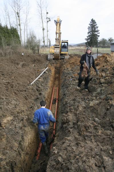

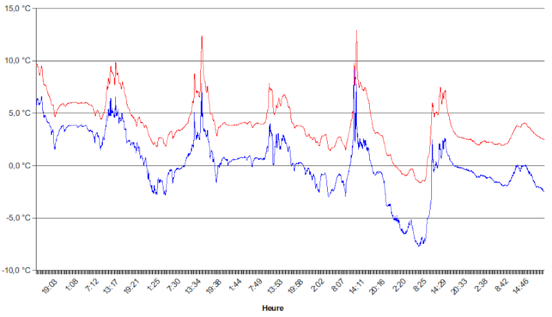

| lors de gros travaux dans le jardin (2 citernes de 10.000 litre d'eau de pluie) le creusement de 4 mares, j'ai fait creuser deux puits canadiens. un de 60 m pour chauffer mes ateliers (pas encore mis en route) et un petit pour chauffer ma serre à tomate ca m'a permit de manger mes salades à noël, après un petit -15° comme il y a trop de déperditions dans une serre tunnel (9*6*3m) j'ai construit une serre dans ma serre, et j'y ai raccorder le puits canadien, on ne cultive pas de tomates en décembre, mais on peux annuler les petits coups de gel en fin de saison, ou les petits coups de gel au printemps qui tuent les semis voila la température enregistrée avec deux sondes Pt100 et un pc, avec une mesure toutes les 5 min une des sonde se trouve à l’extérieur au niveau du sol et hors courant d'air la deuxième sonde se trouve dans la serre tunnel à 10 cm du sol   voila le puit, comme à cet endroit je n'avais que 20m et que on à un drain juste au dessus du puits, j'ai fait un aller retour, l'air vient de la serre, se réchauffe dans le sol et revient dans la serre actuellement j'ai un ventilateur de PC qui extrait l'air, mais c'est pas extra, je vais commander un ventilateur axial, j'en ai trouver des pas cher sur des sites pour la culture discrète de certaines plantes illégales  | |

| Merci de nous décrire ton expérience. En plus ton expérience en métrologie, permet d'affiner par de vrais mesures l’efficacité de ton système.

| oui les mesures de températures ce laisse des traces klik ici | |
