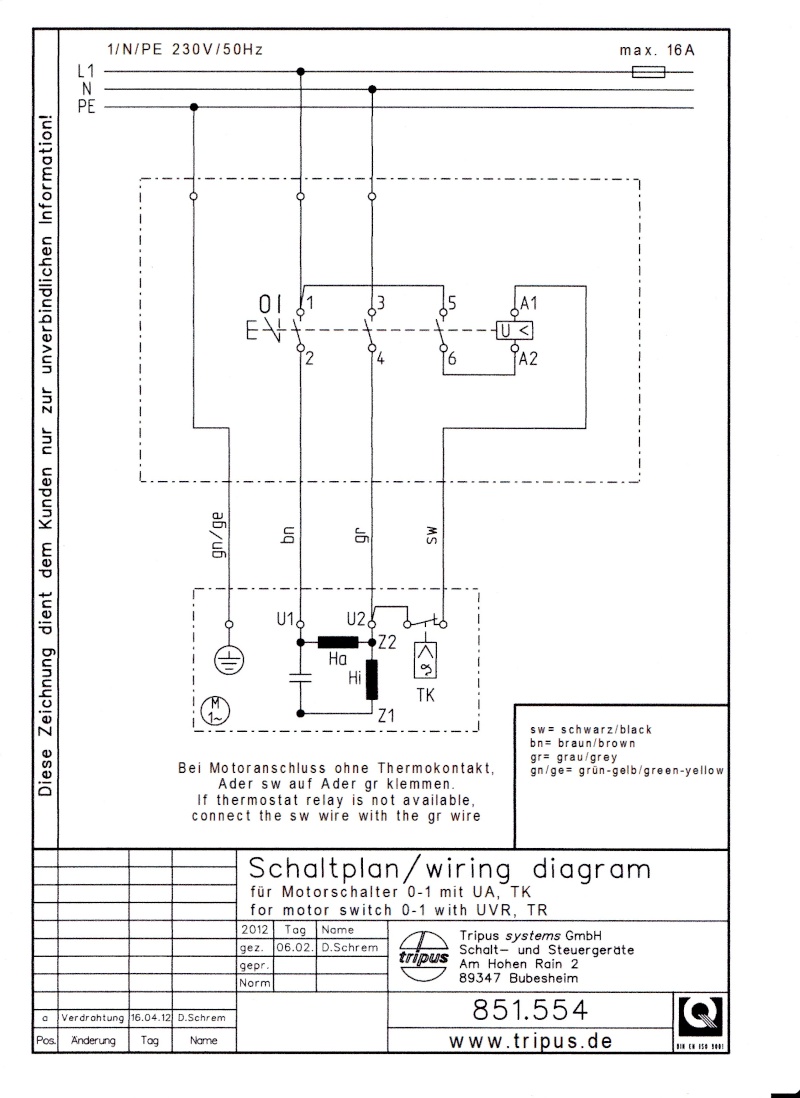

je vous joins le seul schema que j'ai touve incluant le tp 3251 (mais sans klixon)

NJe ne comprends pas trés bien ta surprise et ta remarque ..
En tout cas, j'ai rassemblé tes deux fils afin que l'ensemble soit compréhensible par les lecteurs .
J'ai aussi modifié le titre pour faciliter des recherches ultérieures ..
Tu as posé la question, et faute de réponse, tu as proposé un schéma pour moteur avec "klixon" .
Je penses que tu as pu le vérifier ,
et que ces deux schémas pourront aider nos lecteurs ....

Ci-joint schéma et url du bouton marche arrêt Tripus TP3251
https://i.servimg.com/u/f78/18/37/88/82/2-pole10.png
2-pole On/Off switch with buttons
Nota : il s'agit de la marque Tripus et non Triptus

bonjour,
mon schema est seulement une proposition
qu'en pense la bobine?
quelle est le lien de parente entre le tripus et l'ex unistop de leroy?
nb: naturellement la betonniere fonctionne vu qu'il n'y avait que 3 fils avec deux sortes de cosses
mais j'aime bien comprendre a fond
cordialement a+ rf

Vous demandez ce que j'en pense : c'est bonnet blanc et blanc bonnet du moment où les enroulements du moteur possèdent une sécurité thermique.

bonsoir,
je ne comprend pas ou il y a deux bonnets ou alors c'est moi qui suit benet :possible
sans rancune
ma question concernait :ou se situe le klixon dans le schema
sachant que les connexions du condo et du klixon sont
integrees au bobinage et totalement inaccessibles sur mon moteur
plusieurs solutions possibles?
mon but est d'etre constructif meme si je semble insistant
a vous lire
bye rf

bonjour, je galere pour joindre un document
le schema que je cherchais doit etre celui cibetonniere avec commande M/A  TRIPUS ou DISIMPEX   TP 3251 Plan_t11
a+ rf
Nombre de messages : 3971
betonniere avec commande M/A  TRIPUS ou DISIMPEX   TP 3251 Empty
MessageSujet: Re: betonniere avec commande M/A TRIPUS ou DISIMPEX TP 3251   betonniere avec commande M/A  TRIPUS ou DISIMPEX   TP 3251 Icon_minitimeMer 3 Juil 2013 - 21:05
Il est toujours difficile d'extraire un schéma de son contexte ....
Comme la référence de l'organe de commande n'est pas mentionnée, on ne saura jamais ..
Mais cela m'étonnerait que ce soit un TRIPUS 3251 ...
