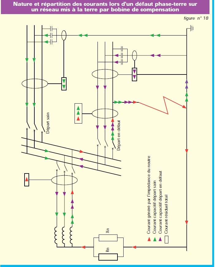

Bonjour Messieurs,
J'ai besoin de vos lumières sur des problématiques qui me bloquent l'esprit et qui sont relatives au  trajet d'un courant de défaut phase terre;
Mes questions sont les suivantes :
1-Est ce qu’un tel courant de défaut traverse réellement la terre ? C.-à-d. si je branche "d'une façon fictive" un ampèremètre à travers la terre, celui-ci verra le courant de défaut malgré le fait que le défaut soit à 10 km de la source ?
Nous savons que le trajet du courant de défaut est répartit entre les capacités des départs saines et le point neutre de la source (voir schéma ci-dessous);
2-Est ce courant de défaut est constant tout au long de ce trajet à travers terre C à d Est ce qu'il ne  dépend pas de la résistivité du terrain qui n'est pas forcement constante sur une longueur de 10Km ?
3- Le courant ne remonte-il pas par les terres des pylônes et le fil de garde durant son trajet?
Courant du défaut monophasé "phase - terre" Trajet10[/url]
Cordialement.
