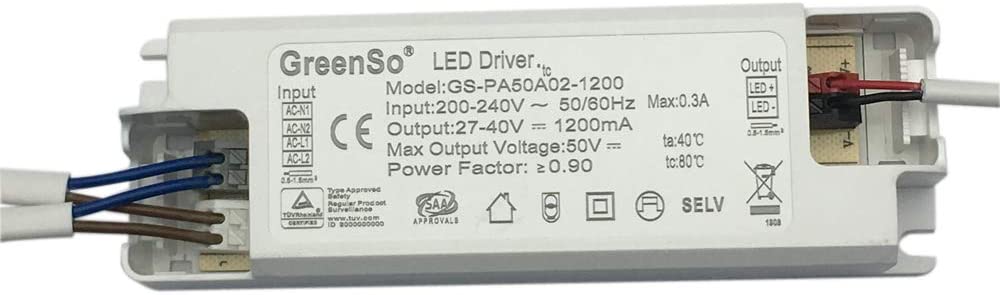

| @MIQUEL BernardMerci beaucoup de votre réponse. Grâce à vous, je commence à y voir un peu plus clair. Donc, si j'ai bien compris, ce que j'ai improprement appelé (et photographié) "transformateur d'origine" est en fait ce qui est dénommé "LED driver" dans les articles de la presse technique et dans les catalogues des fabricants. Comme quoi, j'ai vraiment beaucoup à apprendre... Vous me conseillez de recourir à un module tout prêt en me citant un fabricant (RS composant). Auriez-vous la gentillesse de me donner un lien qui pointe vers l'un de ces modules afin que je sois certain de ne pas faire d'erreur à l'achat ? Par ailleurs, si j'ai bien compris, ce module viendra-t-il bien en remplacement de ce que j'ai faussement appelé "transformateur d'origine" ? Pour terminer, en parcourant quelques pages sur la toile grâce à vos renseignements, j'ai trouvé les deux "LED driver" ci-dessous. Est-ce bien de cela dont vous me parlez en utilisant le terme de "module tout prêt" ?   | |
