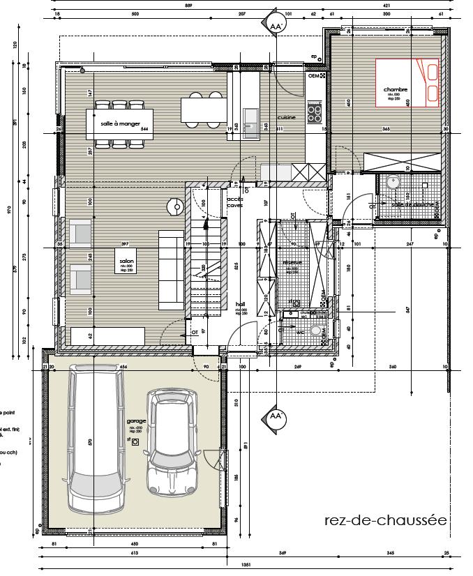

MessageSujet: rez de chaussée   Maison bioclimatique Ligny (Belgique) Icon_minitimeMar 26 Jan 2010 - 14:42
Au rdc, l'annexe à droite et le garage ne seront pas fait tout de suite.
Maison bioclimatique Ligny (Belgique) Rdc_0112

Ce que je pense :
Il me faudrait un connexion réseau :
- Au pc dans le couloir central en haut (coin bureau) et un NAS dans le futur
- Dans le salon, pour brancher un lecteur blu-ray
- Dans la sdb pour une radio qui accède aux mp3 du NAS.
- Peut-être une caméra ip dans le coin en haut à gauche du rez
et une autre dans le coin en haut à gauche du couloir du rez de chaussée ?
Avec un angle de vue de 90°, je couvrirais tout le rdc ?
- Pour le futur hc dans la cave.
Wifi pour toute la maison.
Il faudrait mettre un tube de 2,5cm dans toute les pièces pour câbler plus tard ?
Le budget va être chaud, je prévois 4-5000 euros pour l'électricité et le réseau. Je placerais les câbles moi-même pour faire des économies, mais c'est un électricien qui fera le boitier et le schéma de câblage.
Pourrais-je prévoir un systeme domotique par après ?
merci de vos conseils,
