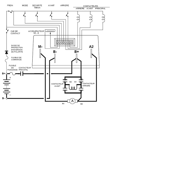

Je me demandais si des experts comme vous savez si ce type de câblage est pour moteur continu à excitation parallèle !
Ps : si joint une image (dsl pour le format)
Varaiteur Curtis Cablag10

je dirai non, vu le câblage, mais la connexion vers A2 me dérange.
serais ce pour un VE... Rolling Eyes , avec ou sans récupératif...( fonction frein ) bounce
le mieux est de traduire la notice.. Wink .
je pense a un moteur série..courant en traction.

Bien évidemment, il est destiné" à piloter un moteur "SHUNT à CC " (excitation parallèle)
Comme tu le vois, ce schéma, pour sa commande AVANT/ARRIERE implique 3 contacteurs (Général, Avant, Arrière ).
Il faut quans même t'assurer que ce produit est compatible avec ton utilisation,
l'insérer concenablement dans le schéma de ta machine, car on ne manipule pas à la légère des courants issus d'une batterie (câbles, organes de coupure et de sécurité, schéma des masses, et surtout le respect de la règlementation de sécurité vis à vis afférent au type de machine ..)
