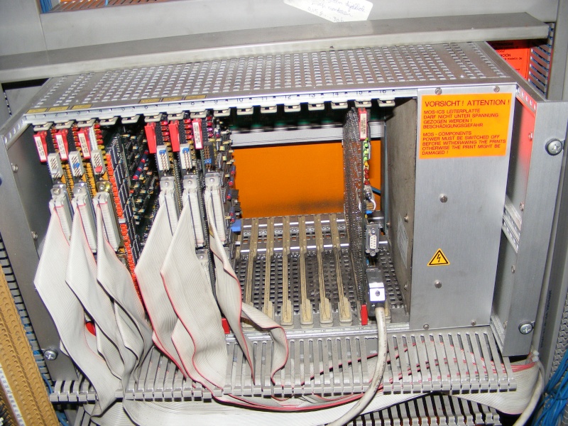

| Hello! J'ai là un petit problème, je reviens d'une entreprise qui a un voyant "batterie PC" qui vient de s'allumer. J'ai pris des photos voyez :   Mon boulot maintenant c'est de la changer. Je ne connais pas le modèle de la pile (CR2?), de l'automate ni même si je risque de perdre le programme dans l'automate. Il me faut quoi comme câble/programme pour sauver les données? Merci pour votre aide. PS : La machine est de 1989 PPS : Sur la carte avec la pile il y a écrit : CPU BOARD 9406 221 27011 (PHILIPS ?) | |

| pour le cable, ca sera certainement un RS232 (typique des ports serie) par contre il tefaudra aussi un pc avec un port serie  ... qui est de moins en moins installé sur les nouveaux pc !! à défaut il existe des convertisseurs USB <> RS232 pour palier à ce genre de pb pour le logiciel d'acquisition, vu l'année, meme si tu le trouves, il va peut-etre te falloir un emulateur pour le faire tourner... Pour la pile, le type CR2 existe, c'est une pile qui existe en plusieurs tensions (  ), et qui peut etre vendue soit avec des pattes pretes à etre soudées, soit en format normal à clipser... pour ce qui est de la perte possible du programme, il me semble que ce genre d'automate possède un accu interne permettant la survie du programme le tps de changer la pile (15 min généralement)... Maintenant je n'affirme rien, et je laisse la place si qqu'un connais vraiment ce genre de matériel @+ | |

| PLus simple et "presque" sans risque : La pile à changer est à coté du port série, reconnaissable par son collier et les deux fils soudés avec de la gaine thermo. Il te faut donc la changer, pour ne pas perdre l'appli il suffit de le faire SOUS TENSION ! Procédure : Sous tension, enléve la gaine thermo et prépare la nouvelle pile avec des petits bouts de fils soudés aux poles plus et moins, avec un petit fer à soudé (<50W) que tu débranche du secteur (bien chaud) juste à ce moment, soude les deux fils de ta pile neuve sur les deux fils de la vielle pile en commençant par le moins, coupe le plus vite possible le fil PLUS de la vielle pile pour éviter un effet de chargement qu'elle supporte pas trés bien, il te reste plus qu'a faire le ménage. Je le fais souvent et j'ai jamais eu de soucis. ++ | |

| De plus il est fort probable que seule les données de recettes soit mémorisé, le programme est lui généralement en EEprom  mais bon de toute façon tu as raison d'être prudent  | |

| Effectivement ce sont des "eeprom", donc pour effacer il faudrait déjà enlever l'adhésif des puces et l'exposer au soleil. Je vais faire comme tu as dis, on ne sait jamais...

| oups pas EEprom juste Eprom ( le E en plus signifie effacable electriquement), si il y a un adhésif se sont des eproms (uv pour effacer) donc plus vieux mais bon cela ne change pas grand chose, sauf que tu ne pourras pas modifier le programme sans un vieux 'claqueur' d'eprom ^^

| attention c'est peut être le firmware de l'automate ! mais bon cela ne remet rien en cause  | |
