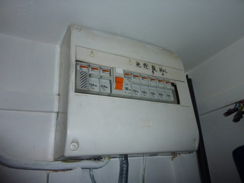

Un grand merci pour vos réponses. Pour le tableau de répartition, je me suis simplement basée sur la réponse d'EDF (que j'avais appelé au sujet des heures pleines/creuses) et qui m'avaient dit que normalement chacun des fusibles doit pouvoir être actionné indépendamment.
Je vous envoie une photo du tableau :

Au premier coup d’œil, pour le tableau, apparemment pas de soucis ; porte fusible calibré sur chaque départ, présence d'un inter-différentiel 30 mA (à priori uniquement sur les circuits prises). Il faudrait juste s'assurer que le circuit qui alimente l'éclairage de la salle de bains, soit lui aussi pris en aval de l'inter-différentiel.
Par contre pour les câbles, il est nécessaires de mettre en place quelques goulottes pour les fixer et d'enfermer les raccordement dans des boites.

Bonjour , je ne sais de quand dâtent ces photos , mais le compteur ERDF a été déposé, et une magnifique étiquette "Attention Disjoncteur non raccordé "..... a été apposée ....
Tu n'as donc pas de contrat ERDF en cours ?

J'avais interprété la chose autrement :
mina a écrit:
que j'ai découverts en voulant réparer la lumière de mon plafonnier (il n'y a plus d'électricité et je ne trouve tjrs pas la panne!)
Mina n'a pas d'électricité sur son plafonnier...
Le compteur est absent et ce disjoncteur de branchement est visiblement non raccordé parce que ceux en service sont dans les parties communes, c'est ce que signifierait la note au feutre : ''n°22 DD couloir pallier''.

Bonjour Alkim
C'est possible d'autant que l'on voit une gaine assez récente semblant alimenter le tableau du haut ...
Mais alors, pourquoi ne pas avoir conservé l'ex Disjoncteur ERDF comme coupure d'urgence dans l'appartement ..
Car, maintenant il reste l'INTER DIFFERENTIEL situé sous le plafond , à 2,20 m de hauteur ...
Bizare comme situation tout de même .....
il nous manque certainement des informations car la situation n'est pas trés claire ....
Et , à distance, on ne peut rien conseiller de sérieux ...
