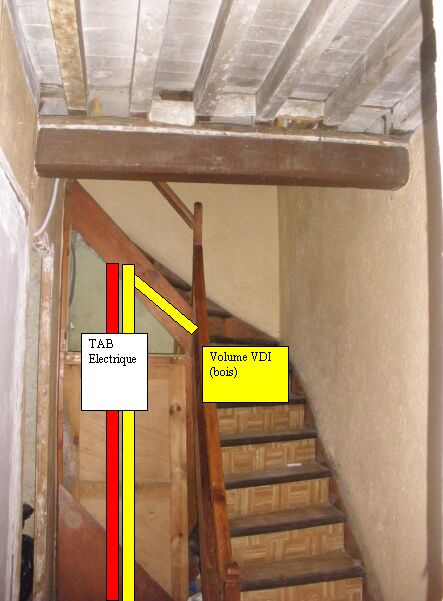

| Re Je comprens pas trés bien ... forme de cet ecallier, et niveaux ....
Je suppose que c'est une porte qui ferme ce recoin ....
Peut-être un oplan de masse et une vue de face .... ou une photo plus générale montrant tout cet excallier .. Mais je pense que ce serait utilisable si tu peux faire arriver tous les cables jusque là ..

| Effectivement, voici une photo en vue de face merci | |

| je pourrais tirer mes gaines électrique mon compteur se trouve du coté parallèle( cuisine) de ou j' ai pris la photo pour le RDC mais il sera plus difficile pour le 1 et 2 étage étant vu sur la photo que je n' ai pas de plafond au dessus du recoin et faire des saignés en face (mur porteur) pour le nombres de gaines me semble difficile.
qu' en penses tu?

| Bonjour Voilà ce que je voulais dire ..  Tabl elec au fond où à gauche . Coffret VDI occupant la hauteur de 2 marches .., sous l'escallier. Goulotte ou saignées fonction possibilités ... difficile de dire comme celà, sans voir .... Cordialement _________________ Un travail bien préparé est déjà à moitié réalisé ....

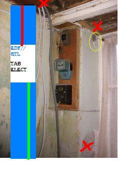

| Je reconnais qu' il est difficile de voir avec de simple photos. Mon problème est la monter des gaines aux 1 et 2 étage. J' avais penser cette solution prés du compteur EDF toutes mes gaines passent par le haut (les croix en rouge c'est le passage des gaines plafond et poutrelles) en vert c'est le fils de masse. Mon souci c' est de voir une GTL imposante dans la cuisine et je voulais que le coffret de communication soit juste a l étage au dessus beaucoup plus accessible (bureau) au niveau passage des gaines .  Merci ton aide | |

OUI, je pensais que tu ne voulais pas mettre le tableau dans la cuisine ...
Pas de pb, là, surtout en rénobvation, pour mettre le tableau au-dessus .. ce sera plus facile pour la distribution, et même, tu peux le mettre dans un meuble ...
Pour le tableau électrique, je ne me rends pas bien compte .. mais tu peux le mettre au mur , sans goulotte (tout au moins au-dessous ), . et tu encastre si tu peux tes conduits . Si tu peux encastrer, et surtout dans une pièce comme la cuisine , ne mets pas de goulotte ,... la GTL ne l'impose pas ... c'est un espace virtuel 600x200 du sol au plafond où il ne doit pas y avoir de canalisation non électrique ...

Le tableau ERDF est là, et il y reste ...... tu ne te poses pas de question ... Où est l'arrivé téléphonique actuelle ? .... La seule contrainte, c'est de mettre le DTI fixé à un mur (ou cloison) pour que le câble FT soit sur du fixe. Tu peux même prévopir une gaine pour que l'arrivée de celui-ci soit directe au DTI et donc discrète ... Sibojn, tu le laisses là où il est, et tu parts avec un câble écranté jusqu'à ta ton coffret de compour assurer la distribution ..

 | Sujet: Re: Renovation electrique d'une maison de ville Sam 11 Juin 2011 - 20:27 | |
| Bonsoir L' arriver du fil telecom est entourer en jaune sur la photo, je prévois isolation des murs et faire une boite accessible en cas dépannage.  | |

Merci alkim et le Loup Blanc d' avoir consacré du temps , mais sur les schémas la ou tu mets en rouges il y a une poutre qui est tout le long de la cuisine. La question que je me pose puis je mettre le coffret de communication au 1 etage ( bureau) et Tab Elec au RDC

Par contre il est vraiment difficile de se faire une idée des lieux et de passage. Sur ton plan de masse, la cloison du bureau au 1er semble ne pas être au dessus de la cloison ou il y a le compteur EDF et ou tu comptes installer ton tableau électrique. Tu as trouvé une solution pour remonter tes gaines au 1er le long d'une des cloisons de ton bureau? Pas de problème de poutres? Tu as peut être prévu un faux plafond dans la cuisine?

effectivement, c'est de l' ancien en pierre les cloisons ne tombent en dessous ,seule les murs porteurs sont la suite en hauteur des autres pièces. Sur la photo les croix en rouges seront le passages des fils plus simple et moins de saignés a faire.Le murs coté fenêtre est à isoler. le plafond de la cuisine est remis a neuf je passe mes fils sous les lambris pour coté plan de cuisine. Merci de vos lumières je vois plus clair et Un travail bien préparé est déjà à moitié réalisé .... @ bientôt | |
