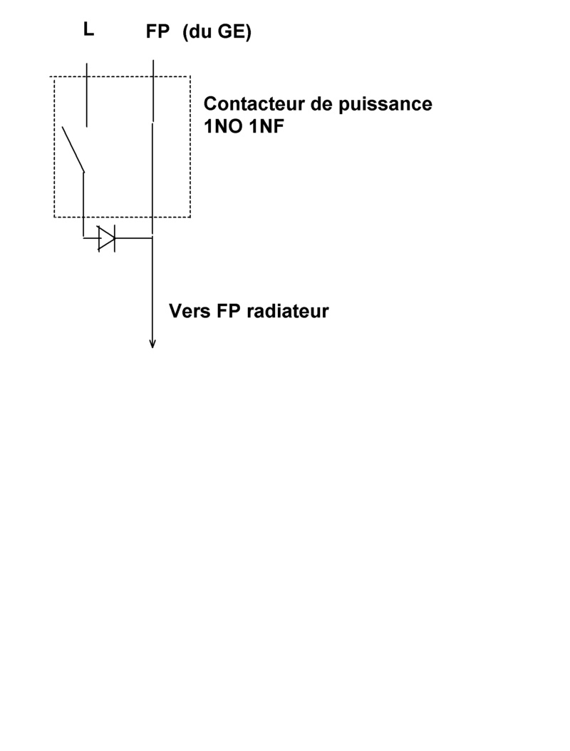

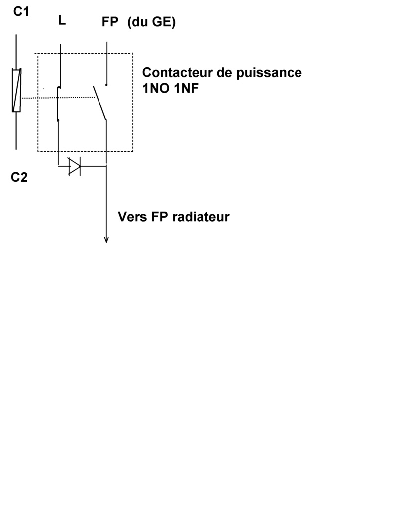

Je réveille ce vieux post mais je vais vous donner mon avis sur ce sujet, compte tenu de mon expérience (18 ans que je suis en abonnement Tempo)
Je dispose d'un gestionnaire d'énergie (Deltadore) mais il ne peut pas "couper" ou mettre "hors gel" les radiateurs lorsque l'on est en jour rouge (HP ou HC). D'après mes recherche, aucun gestionnaire ne le fait (ils peuvent baisser la température en "économique" mais pas mettre en hors gel ou en arrêt complet)
Il faut donc rajouter un dispositif de relais.
Jusqu'à présent, mes 3 contacteurs de puissance (relais NF) s'en occupaient par l'intermédiaire des contacts du compteur (circuit de sortie C1C2 ,  programmé en CHAU2).
Mais un problème se pose avec mes nouveaux radiateurs (à inertie, programmable et thermostat électronique LCD) : en cas de coupure, perte de l'heure donc une mauvaise programmation et retour par défaut sur Programme et non sur "fil pilote"  !!! Une vraie galère après chaque au Blanc (ou Bleu) : reprogrammer chaque radiateurs!
J'ai donc installé un commutateur - inverseur et une diode qui m'envoie sur le fil pilote de ces nouveaux radiateurs :
-soit l'info du fil pilote du G.E. les jours bleus et blancs (relais au repos - premier circuit : contact fermé, deuxième circuit:contact ouvert)
-soit du 220v mono alternance (via la diode) les jours rouges (relais au travail - deuxième circuit:contact fermé, premier circuit : contact ouvert).
Ce contacteur (ou relais) inverseur est commandé par le contact C1/C2 uniquement les jours Rouges (selon la programmation CHAU2).
Nb : Selon le sens de la diode, nous aurons soit un mode "Hors gel" (demi-alternance négative) soit un mode "éteint" (demi-alternance positive), à vous de choisir...
contacteur tempo Contac10
contacteur tempo Contac11
J'espère avoir été assez clair et pouvoir rendre service à certains qui se posent la m^me question !
