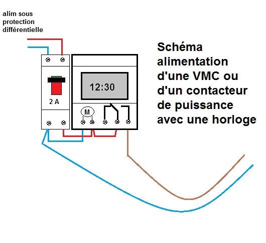

Par contre au niveau du schéma de câblage, que me conseilles tu?
Je sors du disjoncteur de la VMC pour rentrer sur l'horloge (M avec L et N)?
Je repars avec le contact 1 et 2 vers ma VMC?

OUI, tu peux utiliser le schéma que tu as joint, Le circuit de la VMC étant raccordé à la place de la prise .. ( mais avec le DisjDiv de la VMC de 2A .. et surtout pas un 16 A comme pour une prise)
OK loup blanc,
j'ai trouvé ça:
http://www.hostingpics.net/viewer.php?id=299216commandeparhorloge.jpg
Cabler un interrupteur horaire sur une VMC simple flux Comman10
ça devrait aller, faut juste trouver un ehorloge avec un contact ça suffit.

Le schéma proposé est ok.
