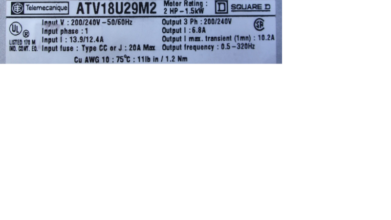

| bonsoir a tous pouvez vous m'aider a installer chez moi mon petrin de marqe hobart via un regulateur de frequene. pour info: je pendrai un altivar18 ATV18U29M2 commandé sur ebay voici la plaque signalitique de mon petrin  et les infos du variateur que je vais acheter  merci de votre aide | |

La photo de la plaque de ton moteur n'est pas très lisible, mais il semblerait que le moteur nécessite une tension de 380 V... La question est donc de savoir si le couplage du moteur est accessible.
Ton variateur ne pourra sortir que du 230 V triphasé (si alimenté en 230 V mono). Si ton moteur est couplé triangle, tu ne pourras rien faire, les enroulements doivent recevoir du 380 V ! S'il est couplé en étoile, tu pourras l'utiliser en modifiant le couplage et en le faisant passer en triangle (alimenté en 230 V triphasé).
