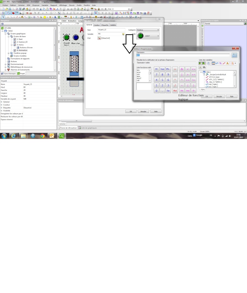

Salut tu peux saisir l'expression logique directement dans Vijeo quand tu veux lui assigner la variable qui doit piloter ton écran.
Plusieurs variables pour voyant vijeo designer ? Vijeo10
Il faut bien évidement que tu es crée tes variables au préalable et que tu connaisses l'équation d'allumage de ton voyant.
si tu n'y arrives pas fait comme te propose tuscaonline.

J'avais déjà vu cette fenêtre, mais je ne m'étais jamais penché dessus... Et j'avais encore moins pensé à faire des équations là dedans !
C'est tellement bête de faire ça dans l'automate quand c'est uniquement pour l'affichage... Voilà une chose de résolue !
