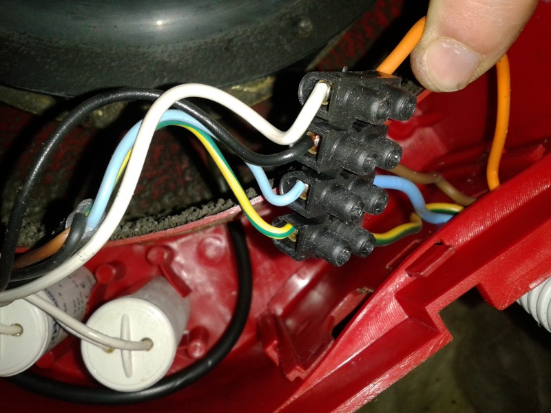

Nous avons emménagé dans une maison et j'ai l'impression que l'interrupteur VMC placé en cuisine ne permet pas de faire marcher la petite vitesse.
Ci joint le schéma électrique que j'ai récupéré dans les combles, une photo du cablage moteur VMC et une photo de l'interupteur.
Ce qui est bizarre c'est que dans le schéma électrique, la borne 4 (blanc) doit être branchée à la phase en permanence,
ce qui n'est pas le schéma classique de branchement d'une VMC double vitesse (voir http://www.installation-renovation-e...deux-vitesses/ par exemple).
J'ai fait un pont entre le orange et la phase (rouge) dans l’interrupteur de la cuisine, mais le fil orange ne donne rien du tout s'il est branché sur la phase.
Donc j'en déduis ayant lu plusieurs post que le condensateur 4micro Farrad est à changer.
Pourriez vous vérifier via le schéma électrique joint ?

Il y a deux schémas possible pour alimenter une VMC 2 vitesses.
Ils sont tout deux équivalents.
Oui, il semble bien que le 4µF lié à la petite vitesse soit HS.
Mais cela peut être aussi le 2µF, ce qui lui donne un couple plus faible et un non fonctionnement en PV.
Aussi, je te conseillerais de les changer tous deux .
Prends bien des modèles 450Volts , type CONDENSATEUR PERMANENT ,
comme ceux-ci
http://www.condensateurs.net/7-condensateur-permanent-cable

Je suggère de commencer par vérifier l'inter, puis la continuité du fil marron, enfin que l'enroulement petite vitesse ne soit pas coupé avant de remplacer le condensateur.

MessageSujet: Re: VMC changer condensateurs   VMC changer condensateurs Icon_minitimeMar 28 Avr 2015 - 22:48
Merci encore !
De retour des combles, après qu'un gros frelon se soit perdu dedans, attiré par la lumière ...
Rien de visuellement suspect sur les condensateurs.
C'est la même marque que celle du lien que tu m'as donné loup blanc !
VMC changer condensateurs 20150413
le câblage correspond au schéma électrique.

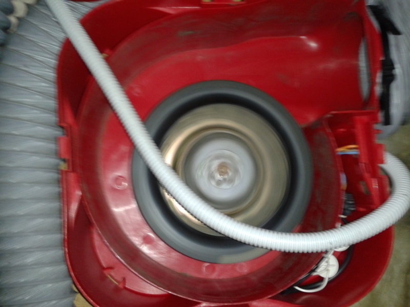

Ce qui se passe en petite vitesse c'est que le moteur tourne, mais très très lentement, du coup pas d'aspiration.
Je n'entendais pas l'aspiration de la cuisine. Je pense que cela dédouane la continuité du fil marron.
VMC changer condensateurs 20150414
il y a des traces de rouille sur l'axe du rotor, du coup j'ai des doutes sur le moteur.
La VMC doit avoir entre 17-18 ans si on en crois la date sur le condo (01/12/97). Pas de date autre.
Peut être est ce le moment de la changer... pourtant je n'aime pas tout foutre à la jaille.
Cela m'a quand même permis de vérifier que la gaine de rejet est au diamètre 150 et pas 125 comme je pensais vu la notice de la VMC.
Simplement l'installateur a mis un colson bien serré j'ai l'impression. Il faut que je trouve comment dé-serrer ces colson.
Je ne sais pas vérifier l'enroulement petite vitesse.
a+ et merci...

MessageSujet: Re: VMC changer condensateurs   VMC changer condensateurs Icon_minitimeMar 28 Avr 2015 - 23:57
Vu son age, je te suggère de remplacer la VMC.
Il n'y a pas d'enroulement petite vitesses ......
C'est le moteur qui est sous-alimenté par le condensateur de 4µF placé en série.

MessageSujet: Re: VMC changer condensateurs   VMC changer condensateurs Icon_minitimeMer 29 Avr 2015 - 1:45
Effectivement, pas d'enroulement petite vitesse, au temps pour moi.
Effectivement, fil marron et inter ok : si l'inter a une action, c'est bien qu'il vient chunter le condensateur de 4µF.
La VMC n'aspire vraiment pas en petite vitesse ?
test avec une feuille de papier WC pour voir si elle est aspirée, ou la fumée d'un baton d'encens ?

Merci encore à vous deux, oui le test du PH en petite vitesse est formel, pas d'aspiration suffisante.
Quand je pense qu'on a passé l'hiver en grande vitesse, je me demandais pourquoi la note chauffage était salée Smile
