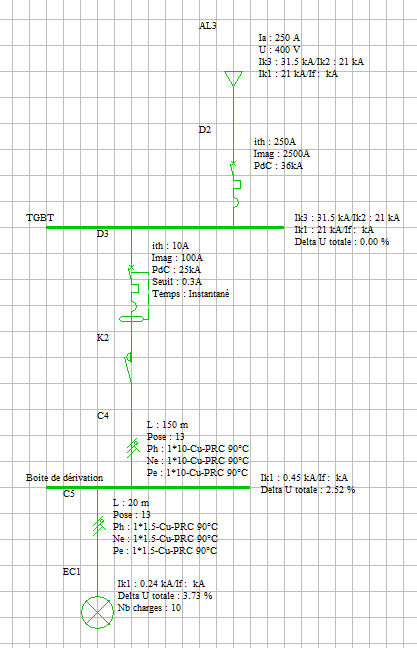

MessageSujet: Re: Règle des 2 sections en dessous max en amont / aval d'une boîte de dérivation    Règle des 2 sections  en dessous max en amont / aval d'une boîte de dérivation   Icon_minitimeJeu 16 Juil 2015 - 15:13
Voici un petit exemple issu d'une note de calcul récente....
Règle des 2 sections  en dessous max en amont / aval d'une boîte de dérivation   Exempl10
Jolie réduction de section, avec pourtant aucune non conformité....

MessageSujet: Re: Règle des 2 sections en dessous max en amont / aval d'une boîte de dérivation    Règle des 2 sections  en dessous max en amont / aval d'une boîte de dérivation   Icon_minitimeJeu 16 Juil 2015 - 15:38
vous avez utilisé quel logiciel pour dessiner ce schéma Sylvain50
Nombre de messages : 1978
Règle des 2 sections  en dessous max en amont / aval d'une boîte de dérivation   Empty
MessageSujet: Re: Règle des 2 sections en dessous max en amont / aval d'une boîte de dérivation    Règle des 2 sections  en dessous max en amont / aval d'une boîte de dérivation   Icon_minitimeJeu 16 Juil 2015 - 17:13
C'est une capture d'écran du logiciel Elec Calc (Trace Software)
