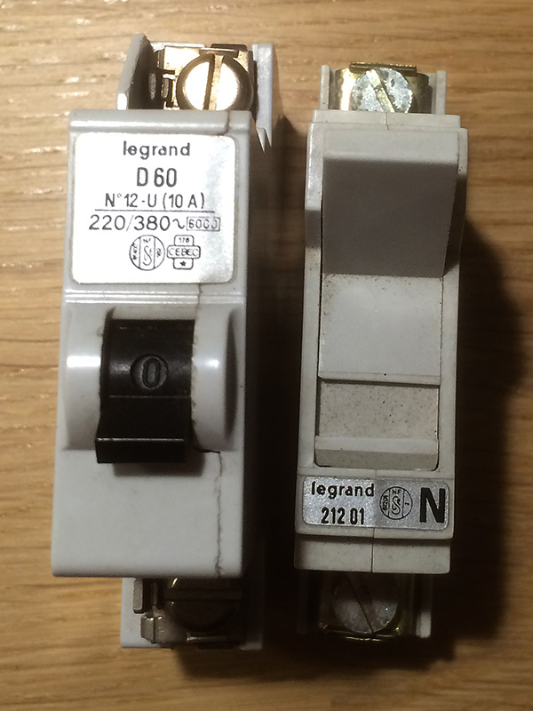

Nouveau sur le forum, je sollicite svp votre aide car mon tableau électrique est un peu atypique pour un particulier...
Ma nouvelle maison (fin 70's) a été câblée en triphasé. Elle se comporte d’éléments directement en triphasé (Ballon EC, plaques elec) + 1 tableau de chauffage (3 phases réparties) + 3 tableaux pour chacune des phases (PC, lum, LV, etc...).
Je souhaiterai ajouter une ligne de prises électriques protégées en 20A sur le tableau "type monophasé" phase 3 mais je ne sais pas quel disjoncteur choisir.
Voici le type de bloc disjoncteur actuel sur mon tableau :
Equivalence ancien disjoncteur P+N séparés Img_3810
Il est composé d'un module Phase (levier) et d'un module Neutre (avec une douille en métal fixé sous son levier, on peut même y lire "32 380" (32A 380V max?))
Equivalence ancien disjoncteur P+N séparés Img_3811
Je souhaite repartir du coup sur le même genre de disjoncteur.
Devrais-je prendre svp :
- un disjoncteur 2 modules 2P
- un disjoncteur 2 modules 1P+N
- un disjconteur 1 modules 1P+N
Du coup par curiosité :
Quelle est la différence entre un disjoncteur 1P+N en 2 modules et la version 1 module svp? scratch
Un disjoncteur bipolaire 2P peut-il être utilisé en 230V? (et donc contrôlé le Neutre à la place d'une phase pour plus de sécurité?)
Merci sincèrement pour votre aide!!

La solution la plus simple et la plus économique est un disjoncteur 1P+N 1 module. La différence entre le 1 module et le 2 module : sur le 1 module, 1 seul pôle supporte de dispositif de déclenchement, tandis que sur le 2 modules, les 2 pôles supportent 2 dispositifs de déclenchement (1 par pôle). En gros les 1 module sont réservés aux installations de particulier en 230 V, tandis que les 2 modules seront utilisées dans les installations industrielles et/ou commerciales utilisant le triphasé 400 V
