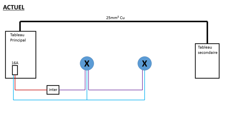

Je me questionne au sujet de mon (futur) circuit d’éclairage extérieur avec interrupteur et détecteur.  Pour faire simple, je souhaite que mes deux lampes extérieures s’allument lorsque j’arrive en voiture et si besoin en marche forcée depuis l’interrupteur de la cuisine.
Installation actuelle :
  • interrupteur + deux lampes extérieures alimentés depuis le tableau principal de la maison (DJ 16A).
  • sous tableau électrique dans le garage alimenté depuis le tableau principal via un câble 25mm² Cu
Installation future imaginée :
Ajout d’un détecteur de présence (circuit en PJ). Pour info, le détecteur sera situé sur le mur du garage donc très proche du sous tableau. La lampe n°2 est aussi située proche du garage.
Cela pose un problème d’avoir deux DJ sur le même circuit ? Si l’interrupteur est fermé et qu’il y a détection de présence, peut-il y avoir des soucis du à au delta U ?
Merci à vous

Totalement interdit
On ne peut pas mélanger deux circuits , surtout issus de feux tableaux différends .

Merci beaucoup pour cette réponse, il me semblait bien aussi...
Si je veux passer sur un schéma avec télérupteur + détecteur il va falloir bricoler avec des relais comme j'ai pu le voir sur différents forums !

NON et NON, on ne bricole pas un appareillage ou un coffret alimenté par deux réseaux différends ....
C'est un problème de sécurité à la base .......
Les seules réalisations que je connaissent sont la transmission d'une commande tarification HP/HC , et  cela  nécessite déjà une coupure pour mise hors tension .
C'est un peu le  même pb , mais en moindre le sectionnement de fils pilotes qui appartiennent à plusieurs circuits, bien qu'issus d'un même tableau.
Dans le cas présent; il faut impérativement se raccorder au circuit initial existant sur le tableau principal.(cad  celui dessiné et protégé par le 16A)

L'idée de deux DJ pour le même circuit est abandonnée !
Maintenant je réfléchis à la solution à adopter. Je reviendrais peut-être ici au besoin

l'idée serait plutôt de placer le contact du détecteur de présence en parallèle sur l'interrupteur :

Effectivement c'est une solution qui fonctionne, problème elle impose de tirer du câble sur une belle longueur en passant par la terrasse, la jardin, etc.
Je vais partir sur 2 circuits séparés Wink
