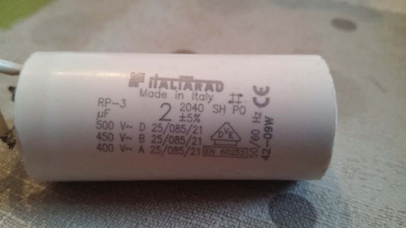

Bonjour , j'ai mon extracteur d'air qui déconne c'est à dire quand il y a une coupure de courant il ne reprend plus sa puissance de rotation . je l'ai démonté et actionné moi mème les pales et de la il reprend sa puissance . Je le recoupe et quand je le relance, plus de puissance . En fouillant un peu on m'a aiguillé sur le condensateur . Mais voila je suis une merde en électronique ( je suis chaudronnier soudeur ) et j'aurai aimé une aide pour pouvoir retrouver a l’identique ce fameux condensateur .
Voici une photo de l'extracteurproblème extracteur d'air 20171111
et voici une photo du condensateur problème extracteur d'air 20171211
voila en espérant trouver de l'aide merci
