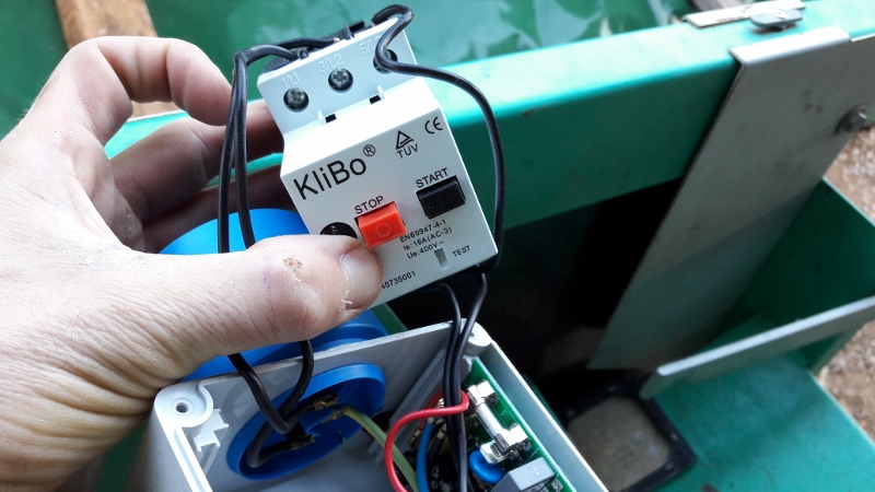

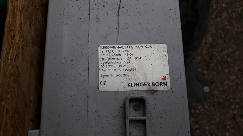

Cet été le boitier de commande d'une vieille scie a bûche m'a lâché (ca faisait quelques temps qu'il y avait des faux contacts et que je bidouillais). J'ai donc commandé au fabriquant un boitier de commande que je pense compatible avec ma scie.
Il y a 5 fils qui sortent du boitier a brancher sur le  moteur monophasé. Les couleurs sont différentes du précédent boitier donc je sais pas si mon branchement est bon...
Quand je démarre, le moteur fait du bruit mais la lame ne tourne pas, sauf si je donne un coup de main en la "lançant" manuellement. Quand la lame atteint sa vitesse max, ça fonctionne pour des petites branches mais des que je mets un diamètre important de bûche elle manque de puissance et la lame arrête de tourner.
Moteur grillé?
Boitier de commande incompatible?
Mauvais branchement?
Donc comme je suis nul en électricité j'aimerais trouver de l'aide pour réaliser un diagnostic. Je pensais que c’était le condensateur au début donc j en ai mis un neuf mais ça ne change rien (j'ai même pas pense a tester l'ancien...). En gros même quand je débranche le condensateur le fonctionnement est le même...
On ne le voit pas sur la photo mais les 2 fils de droite sont branchés au condensateur.
J'ai un multimètre digital de base a disposition et j'ai pris quelques photos.
Moteur scie à bûches  Fichem10
Moteur scie à bûches  Ficheb11
Moteur scie à bûches  Branch12
Moteur scie à bûches  Branch13
Moteur scie à bûches  Boitie11
Par ou je commence? Very Happy

Pour bien visualiser la situation, il faudrait que tu prennes en photo l'intérieur de ce boitier de commande.
Le câble entre ce boitier de commande et le moteur est celui qui était présent avant le changement ?
Si oui, on peut en déduire que le problème serait du côté raccordement dans ce nouveau boitier....

Les raccordements dans le boitier de commande sont d'origine, j'ai reçu le boitier de commande avec le câble de sortie, que j'ai essayé de brancher au moteur.
J'ai ouvert le boitier de commande, bien entendu je n'y comprends rien.
Moteur scie à bûches  20171212
Moteur scie à bûches  20171211
Moteur scie à bûches  20171210
Un câble branché en X9 fait partie du câble extérieur
Un câble branché en V2 fait partie du câble extérieur
La terre va bien entendu vers le câble extérieur
Les 2 autres câbles qui partent vers l’extérieur pour le branchementt au moteur viennent du gros boitier noir
Je sais pas si je suis bien clair...

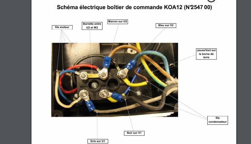

Bon j'ai parlé trop vite. En fait sur la doc que je trouve on explique comment se brancher mais sur u1 u2 v1 v2 w1 w2. Moi j'ai seulement u1 u2 z1 z2...
Moteur scie à bûches  Notice10
Moteur scie à bûches  Empty
MessageSujet: Re: Moteur scie à bûches    Moteur scie à bûches  Icon_minitimeMar 19 Déc 2017 - 13:19
Si tu nous mettais le lien pour accéder à la doc de ton boitier,
on aurait peut-être quelques infos sur ce boitier ....
N'y a-t-il pas un schéma de ce boitier ?

Du coup le schéma électrique du boitier serait le suivant:
Par contre j'ai 5 câbles en sortie et sur le schéma du boitier j'en vois que 4...
Moteur scie à bûches  Schema10
