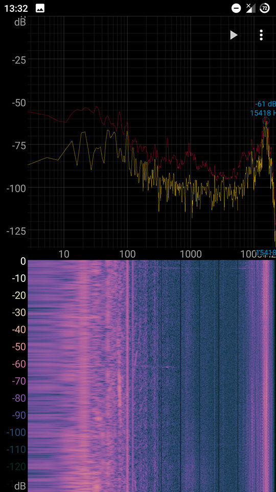

Quant à ce bruit ... que nous n'entendons pas , j'ai une idée pour mieux le quantifier ......
Si t as un smartphone Android, Je te recommande l'installation de l'appli Android "spectroid". Cette application très bien fichue (gratuite, sans pub!) analyse en temps réel le spectre des signaux audio captés par le smartphone. Elle est très sensible. Elle te permettra d'objectiver ton ressenti et d'obtenir une information sur les fréquences principales des sons. Cela peut être intéressant ...

Samedi pas une seul fois j'ai eu le bruit, par contre aujourd'hui toute la journée et je l'ai encore actuellement (EDIT, disparu vers 17h) !
Voilà le résultats des tests :
Je proposes, demain, lorsque ce là va se reproduire, de procéder à une coupure 1 à 1 des appareillages du tableau (ouverture , confirmation ou non du bruit, re-fermeture) , sauf bien évidemment, celui "Pièces chambres" qui alimente la multiprise
Les deux seuls qui coupe le grésillement sont le général et "Pièces chambres". Mais une fois réenclenché, le bruit revient instantanément.
couper celui du circuit concerné, pour voir si après, cela revient
Oui, cela revient quand meme
couper l'INTER DIFFERENTIEL, pour voir si après, cela revient
C'est bien le disjoncteur BACO ?
couper le DISJINCTEUR de BRANCHEMENT, pour voir si après, cela revient
Qu'est ce que c'est ?
Superbe application, voilà le résultat :
Disjoncteur général coupé, pas de grésillement ---------------------------------------------- Disjoncteur général enclenché, grésillement présent
Grésillement aléatoire objet électronique 26914010 Grésillement aléatoire objet électronique 26855710
On voit bien la différence, le grésillement a une fréquence de 10.000Hz.
Ma copine ne l'entend pas beaucoup (bien qu'elle l'entend quand elle est proche),
mais moi je l'entend à longueur de journée dans tous l'appart, et ça me donne mal à la tête pour être honnête...
(Je précise que je ne suis pas de ceux qui ce plaigne des ondes ou des équipements technologiques, je suis informaticien donc je baigne dedans, ce serai un comble lol)
J'ai un ami qui me dit qu'il à une forte idée de ce que ça peut être d'après la description que je lui en fait.
Il me parle de bobines électriques qui sont dans les alimentations des périphériques.
Pour lui c'est ça qui fait ce bruit, et ça s’appelle du Coil Whine.
De plus, il le dit que ça vient du fait qu'EDF balance dans mon appart un courant qui n'est pas "pur", et que pour corriger le soucis il me faut un redresseur.
(Ou un onduleur qui fait redresseur aussi). Je peux m'en procurer un pour tester s'il faut.
Qu'en pensez vous ?

Il semble bien se confirmer que la perturbation vienne de l'extérieur via le réseau .....
Pour être certain de l'effet de cette perturbation, il faudrait que tu saisisse, comme tu l'as fait, avec le smartphone , et sans rien couper par ailleurs au tableau :
- Lors de la perturbation ( cad dito ce que tu as fait , photo de droite)
- Lorsqu'elle cesse naturellement
Ce n'est pas EDF qui balance cela ....... (Les perturbations pouvant être générées par ERDF sont tout autres )
Car cela ressemble à des résidus de découpage d'une alimentation de puissance ....
Au vu des horaires variables, et des longues durées, il ne s'agit pas à priori d'un appareil électroménager conventionnel.
Et il est normal, que mis en évidence par certains composants, ils soient perçus de façon tout à fait différente par l'oreille humaine.
Non, pas d'histoire de redresseur ... mais un bon filtre secteur ferait l'affaire (pour rester simple ).
Un bloc d'alimentation secours, avec batteries pourrait également résoudre le problème .. (en supposant que ce ne soit pas lui qui soit perturbé ...). Il faut voir si tu le juges utile/intéressant pour l'usage que tu fais de tes ordis.
En tout cas, il faudrait l'expérimenter .. afin de ne pas compliquer encore plus le problème ...
Tu disais habiter en appartement, donc ensemble immobilier, donc parkings .... et des locaux commerciaux/professionnels ? est-ce correct ?

Tu as essayé, (sans achat inutile) un bloc onduleur secouru ....... c'est lui qui devient l'élément "haut-parleur" ....
je m'en doutais un peu cf .. Un bloc d'alimentation secours, avec batteries pourrait également résoudre le problème .. (en supposant que ce ne soit pas lui qui soit perturbé ...).
Ces parasites viendraient-il de l'immeuble lui-même, ou plus loin (ce qui supposerait une puissance d'appareillage plus importante ) ...
Il s'agit à mon avis d'un appareillage possédant soit une variation de puissance, soit une conversion d'énergie (matériel certainement non conforme issu de kits ou d'importation directe, ou tout simplement présentant un défaut).
On pourrait penser, (au vu des horaires) à un four d'amateur (four à induction, four régulé), un chargeur de véhicule électrique, gradateur/variateur de puissance, ....
Inutile, à mon avis de perdre trop de temps à chercher ......  voisins chez qui se phénomène de bruit acoustique apparaît aussi, appareillage perturbateur .....  d'autant qu'il sera difficile de savoir si l'appareil est conforme ou pas, si le niveau des normes est dépassé ....
Il vaut mieux, à mon avis, essayer se solutionner ton problème ....
Deux points à prendre en compte :
- on n'a aucune idée de l'énergie de ces signaux 15Khz qui perturbent le réseau,
- On peut penser quand même qu'il suffirait de peu pour qu'ils ne te gênent pas (tu aurais une oreille beaucoup plus sensible que ta copine, qui si j'ai bien compris les entends de prés, mais ne serait pas gênée).
S'il y a peu d'énergie à absorber, il est possible qu'un simple condensateur dit d'"antiparasitage" puisse suffire. Normalement, on utilise des condensateurs type X2 (250/275volts). On va considérer qu'il faut une valeur un peu élevée ......  Aussi, je te conseillerais d'essayer un 4µF.
Pour des raisons pratiques de raccordement , de tenue dans le temps (puisque sous tension en permanence), je te préconiserais d'essayer un condensateur prévu pour moteur asynchrone 4µF 450volts ....
Je supposes que tu pourras te débrouiller pour l'essayer soit au niveau de ta multiprise, soit au niveau de ton tableau électrique . A brancher entre Neutre et Phase.
Si cela fonctionne, je le verrais bien, pour des raisons pratiques d'installation, dans ton tableau électrique , raccordé en sortie du disjoncteur qui alimente ton circuit prise .
Peux-tu faire une photo de ton tableau électrique , capot retiré   (toujours couper le courant au niveau de ton disjoncteur d'abonné BACO avant/pendant toute intervention) .....
Et je te proposes d'approvisionner ce matériel  ( je te l'ai choisi en fonction de sa marque, et de son petit prix avec port gratuit ....
simple info conseil
Un filtre secteur .... ce sera plus gros, et plus complexe à raccorder, mais tout à fait faisable ...
Là aussi, il faudrait pouvoir l'installer dans le tableau (pour des raisons pratiques et sécuritaires)
Une fois ouvert, on verra le volume disponible ....  Le prix sera plus élevé  (50€ max), mais là aussi, ce sera un peu à l'aveuglette (car besoin d'affaiblissement non connu).
Essayons d'abord la capa, cela donnera une info sur l'importance du problème ...
