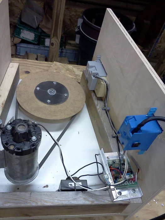

| Bonsoir ,j'aimerai mettre un moteur comme celui ci sur la photo qu'est ce que c'est comme moteur svp ?  ]je connais rien en électronique merçi de votre réponse | |

| Bonsoir,
La photo que vous me montrez présente je pense un moteur à courant continu avec un petit variateur.
L'avantage d'un moteur Tri associé à un variateur, c'est sa robustesse avec en plus la possibilité de faire varier sa vitesse de rotation.
Vous dites que vous avez fait rectifier votre axe, qu'avez-vous mis comme poulie, type de courroie, diamètre ?
Avez-vous besoin de la variation de vitesse, une vitesse fixe peut convenir ? J'imagine qu'un démarrage en douceur est un plus, chose facile à réaliser avec un variateur en programmant une rampe d'accélération....
