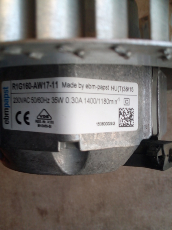

| Bonjour Il faudrait connaître le type de moteur de votre VMC. Y a-t-il déjà un condensateur pour démarrer le moteur ? Pour les moteurs sans condensateur voici une solution : http://apper-solaire.org/Pages/Fiches/Divers/Reduction%20de%20vitesse%20simplifiee%20d%20un%20moteur%20asynchrone/index.pdf Si votre moteur a un condensateur, ce forum donne quelques pistes : https://www.systemed.fr/forum-bricolage/reduire-vitesse-vmc-avec-condensateur-t58582.html Cordialement B MIQUEL | |
|  | | carnavalderio
Nombre de messages : 4 Date d'inscription : 22/03/2019 Age : 42 Localisation : PAU
 | Sujet: Re: Réduire la vitesse de mon moteur avec un condensateur Sam 23 Mar 2019 - 10:54 | |

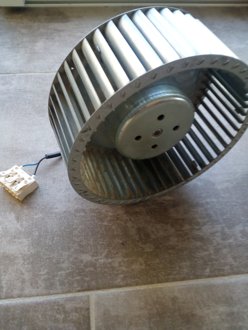

| https://i.servimg.com/u/f70/19/50/93/94/15533310.jpg Il n'y a pas de condensateur mais justement je souhaiterai en installer un en série | |
