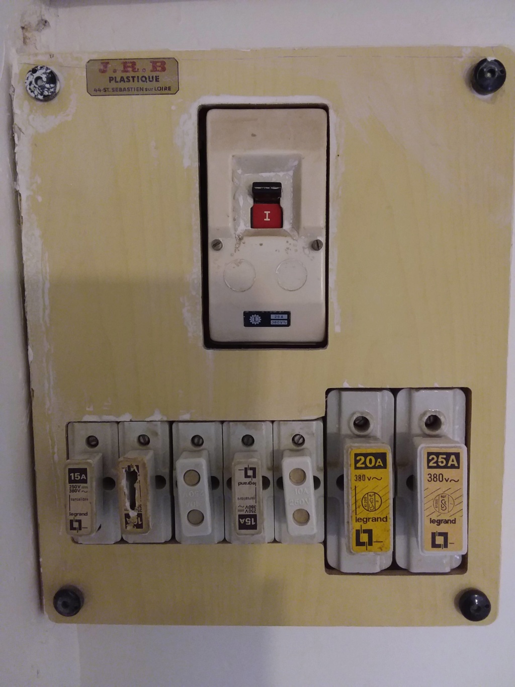

Pour la rénovation d’un appartement je dois réaliser le changement d’un
vieux tableau électrique.
Mon abonnement électrique actuellement est de 3kV.
Sur la tableau actuel en haut il y a un interrupteur général 25A, 380V
(cf image en haut).
Disjoncteur EDF Tablea10
Le disjoncteur de branchement edf est situé en dehors de mon logement
(dans un placard, dans les parties commune à environ 5m de mon tableau
électrique) à côté du compteur linky. Ce disjoncteur différentiel est un
vieux modèle (650mA 10-30A réglé sur 15A).
Disjoncteur EDF Compte10
Disjoncteur EDF Disjon10
Puis-je demandais à Enedis de remplacer gratuitement le disjoncteur de
branchement edf vétuste ?
Lors du changement du tableau il faut que je garde un moyen de coupure
général pour répondre aux prescriptions de la norme NF C 15100.
Je ne sais pas quoi faire :
– soit réutiliser l’interrupteur général mais je ne sais pas si il est
encore au norme. Je n’ai pas de platine pour le fixer.
– soit mettre un interrupteur sectionneur.
– soit mettre un autre disjoncteur différentiel 500mA. Pour cette
dernière solution doit-il être sélectif ou pas sachant que le vieux
disjoncteur de débranchement ne doit pas l’être ?
Merci par avance,
Bonne journée

Si le disjoncteur fonctionne toujours (partie différentielle surtout) le changement ne sera pas gratuit. Pour l'interrupteur, il faut le remplacer par un ou deux interrupteurs différentiels réglés à 30 mA qui protègeront vos différents départs. Attention, aujourd'hui les fusibles sont interdits, il faut mettre des disjoncteurs.

J'ai déjà acheté un tableau électrique précâblé 3 rangées chacune protégés par un disjoncteur différentiel de 30mA (Schneider Resi9).
Mais il me semblait nécessaire d'avoir sur l'installation électrique un moyen de faire une coupure générale. (cf le site installation-renovation-electrique.com la page sur les interrupteur-sectionneur-schema-branchement-choix-cablage).
C'est pourquoi je pensais à un interrupteur sectionneur. Est ce que le modele A9S65263 Schneider fait l'affaire ?

Le modèle que vous avez choisi est convenable, il supporte 63 A ce qui est largement suffisant pour un abonnement à 3 kVA.
