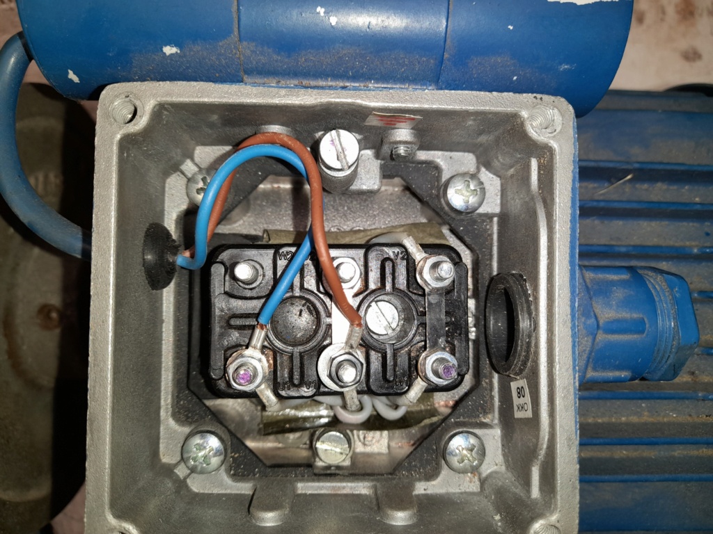

| bonjour, me revoila sur le foum et j'ai encore besoin de votre aide voila j'ai récupéré un moteur pour mettre sur mon compresseur. à vide il tourne super bien 2.840 trm. mais une fois sur le compresseur soit il rame, il doit tourner à moins de 1400trm, soit il force et fait sauter le fusible du compteur en fonction du branchement à l'intérieur. ci-jointes des photo du montage.    que faire pour qu'il bombarde en sachant que je n'ai pas le triphasé.... Pour l'instant j'ai un moteur de 1.5cv qui fonctionne bien mais qui ne tourne pas assez vite.... | |

| Bonjour
A mon avis, c'est tout à fait logique avec ce type de moteur (en supposant que le condensateur soit en état).
Quel type de moteur était installé sur ce compresseur, avant que tu ne beuilles le remplacer ( copie de sa plaque)
Pourquoi parler de triphasé alors que tu exposes un pb de monophasé ?

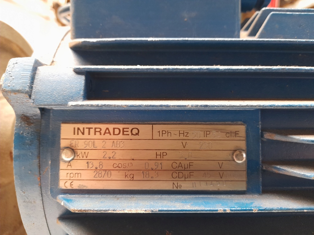

|  voici la plaque du moteur en place ( pas trs lisible) je parle de triphasé car peut-être il aurait été plus simple de remplacer le moteur par un triphasé plus puissant. Pourquoi ça te parait logique qu'il ne soit pas assez puisant ? | |

| Bonjour
Puisque tu n'as pas le triphasé, oublions .....
Comme je te disais : est-tu certain du bon état du condensateur équipant ton moteur de 2,2 kW ? Est-ce le même pb cuve vide , ou cuve à moitié en pression lors d'un redémarrage ?
Mais, pour moi, c'est normal qu'un moteur "standart" équipé d'un condensateur permanent ne permette pas le démarrage de ce compresseur. Le moteur démarre bien à vide, comme tu le dis, mais n'a pas assez de couple au démarrage pour entrainer le compresseur .. il ne peut pas prendre de vitesse, consomme trop, et fait disjoncter.
Mais puisque tu sembles avoir l'ancien moteur, pourquoi as-tu besoin de le remplacer ? Peux-tu relever la valeur et tension du/des condensateurs qui l'équipent ? C'est important pour résoudre ton problème. Cordialement

| alors le codo bleu est celui du nouveau moteur et le blanc celui sur le moteur en place   ce que je reproche au moteur en place c'est de ne pas tourner assez vite ( il met super longtemps à remplir la cuve) j’aurai aimé un moteur plus rapide pour remplir la cuve plus rapidement. avec le nouveau moteur ( bleu) le compresseur démarre mais tourne tout doucement même la cuve vide. | |

| Bonjour Ton nouveau moteur est un 2 poles , et est plaqué 2870 t/m, ( synchro à 3000 t/m,).
Si le moteur d'origne tourne moins vite b d'est donc un 4 poles ( vers 1450 t/mn)
Il est impensable sur un compresseur, de mettre un moteur qui tourne 2 fois .... il faudrait une puissance 4 fois plus grande .....
Toute l'explication de ton pb est là .....
Mais si ton compresseur , avec son moteur d'origine mets trop de temps pour une montée en pression, il faudrait voir du coté du compresseur en particulier de ses clapets .. Tu ne peux pas mettre un moteur qui tourne 2 fois plus vite .... Cordialement.
