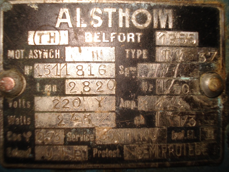

condo pour moteur 220V Moteur11Bonjour on ma conseiller de venir sur votre forum pour avoir mon renseignement. J'ai un problème avec un moteur 220v car je n'ai pas de condo et je n'ai pas les référence pour en acheter un.
Sur la plaque du moteur il y a : 220 V , 50 Hz , 245 W , 1.2 Amp , CH 1/3 , 2820 tr/mn , Type: TY 37.

Votre moteur est apparemment un très, très ancien moteur triphasé en 220v couplé en étoile, et comme je suppose vous n'avez que le 220 monophasé il ne vous reste que la solution "du condensateur" ou du variateur convertisseur (10 fois plus cher que la valeur de votre moteur)
Avec le condensateur vous n'obtiendrez ni la puissance totale du moteur ni le couple qu'il peut avoir en triphasé.
Si vous voulez faire un essais il vous faut mettre un condensateur de 14µf par Amp soit 18µf valeur standard en 450v.
Etant donné que vous avez surement que 3 fils (sauf qu'il y ait une plaque à bornes lequel cas couplée en étoile) vous branchez le condensateur sur borne 1 et 2 et le secteur : pour un sens borne 1 et 3 et pour un autre sens borne 2 et 3
