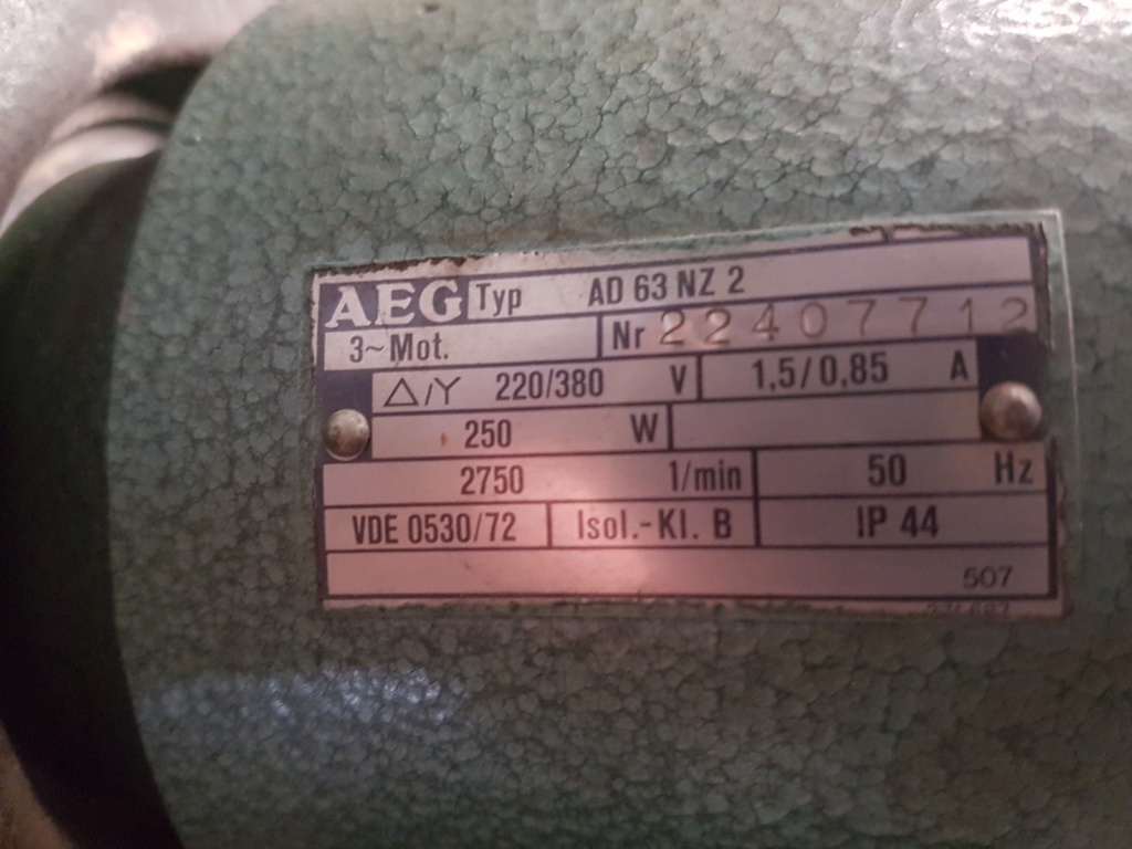

Bonjour à tous, Merci de m'accueillir sur votre forum. Je viens d'acquérir un moteur de défonceuse en 380v. Je voudrais savoir si il est possible de le branché en 220v à la maison. Merci d'avance pour vos réponses. Amicalement.

Bonjour, * Il faut changer le couplage du moteur en triangle , pour le 220 V tri et ajouter soit un condensateur , soit un variateur pour obtenir la tension triphasée de 220 V MWM

Le plus simple, c'est de trouver un variateur qui sera alimenté en 230v monophasé et qui donnera du 230v triphasé. Il est possible de passer un moteur triphasé en alimentation monophasé avec des condensateurs mais il faut savoir qu'il se produit une grosse perte de couple environ 40 à 50 %. Pour trouver un variateur va voir sur eBay ou sur le Bon Coin. Bon courage
