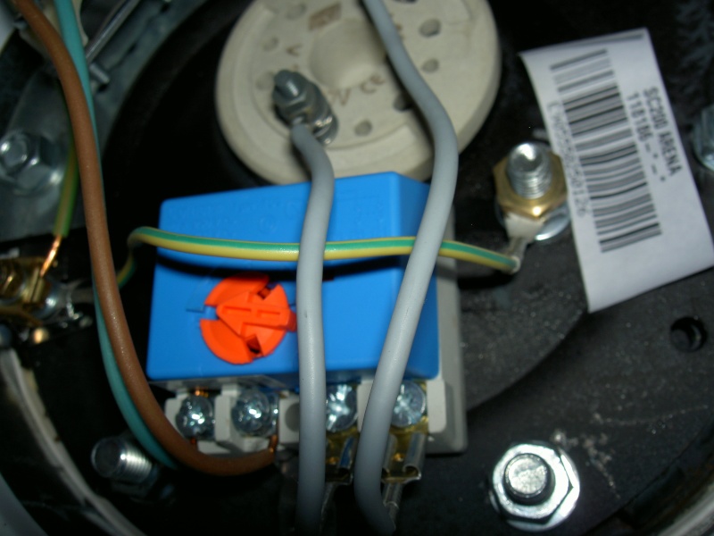

| bonjour je possede le meme C/E pour enlever la sonde steatite enleve les deux cosses grise sur le thermostat et devisse la vis que tu voi sous la sonde elle est cachee juste au dessus sur ta photo .le probleme doit etre le meme que le mien ;quand vais je recevoir ma sonde .Merci les magasins qui n'on pas de sonde en stock .(20 minutes en gros pour le faire) cordialement | |

| Le SC200 est un chauffe-eau à problèmes. Les fils sont sous-dimensionnés et font chauffer par proximité le thermostat et la sécurité thermique. On m'a changé l'ensemble thermostat/résistance sous garantie (Bricomarché) mais ce matin, je me suis à nouveau trouvé sans eau chaude. Bingo, la sécurité avait encore sauté. Je vais envisager de court-circuiter cette fichue sécurité et de la remplacer par un fusible thermique 160°C par exemple. Comme ça, en cas d'incendie... En tous les cas, c'est visiblement un produit victime de malfaçon. Par contre, sur le mien, pas besoin de vidanger pour changer l'ensemble électrique. C'est un plongeur stéatite dans une gaine émaillée... | |

| En fait, ce sont les contacts du nouveau thermostat qui ont flambé... J'ai remonté l'ancien qui me restait avec des cosses soudées. https://i.servimg.com/u/f58/15/13/84/15/thermo10.jpg

| Comme je l'ai précisé dans un autre fil, le SC200 est un chauffe-eau à problèmes. Sur le mien, comme sur les autres, le disjoncteur thermique de sécurité sautait régulièrement. Jusqu'à ce que les coupables se dénoncent !! Les fils qui vont à la résistance sont trop petits et chauffent, faisant sauter la sécurité (le petit picot rouge sur le thermostat-il suffit de le ré-enclancher en poussant dessus avec un tout petit tournevis !!). L'ensemble thermostat et résistance a été changé par le SAV de Bricomachin qui me l'avait vendu (un Samedi, les professionnels étant fermés !!). Et puis, quelques mois plus tard, clic !! Encore de l'eau froide le matin !! En réfléchissant bien, j'ai percé des trous de 10m/m* en dessous du thermostat et quelques autres sur le côté dans le rebord haut du capot plastique, pour faire une circulation d'air de refroidissement... Et bien, plus de nouvelles de ce maudit chauffe-eau. Il a passé l'été sans encombres et je pense que ça va continuer encore quelques années... * six en fait... | |
