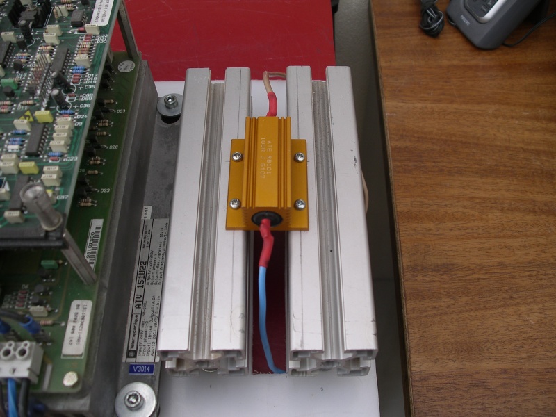

Bonsoir .Voila le montage terminé .Le moteur de 2 cvs a largement assez de puissance meme en vitesse lente .Le freinage n'est pas trés "vif" mais suffisant .Le variateur ne se met plus en défaut la résistance chauffe et cela se dissipe bien dans les profilés alu .Je fouine pour trouver à peu de frais ou en récupération un disjoncteur magnéto thermique dans ce monde de gaspillage !
Merci encore pour les conseils .Cordiales salutations .
