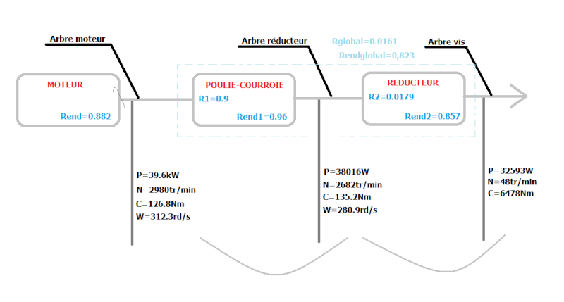

Actuellement le moteur MCC est associé à une carte de régulation de vitesse. Ce système va être changer et je vais donc créer une nouvelle armoire (par manque de place dans l'armoire principale de la machine) avec un variateur de vitesse, donc les protections seront adaptés au nouveau moteur. Pour ce qui des câbles, l'alimentation de l'armoire sera repris directement en dessous du sectionneur de l'armoire principale de la machine.
Moteur à courant continu/ moteur asynchrone Empty
MessageSujet: Re: Moteur à courant continu/ moteur asynchrone   Moteur à courant continu/ moteur asynchrone Icon_minitimeLun 24 Fév 2014 - 22:14
Pense a faire un synoptique de l'existant et de ce que tu va réaliser.
C'est concis, clair et permet de voir les points a vérifier (câbles, protection, variateur)

MessageSujet: Re: Moteur à courant continu/ moteur asynchrone   Moteur à courant continu/ moteur asynchrone Icon_minitimeVen 28 Fév 2014 - 18:18
Moteur à courant continu/ moteur asynchrone Sth12
Voici un petit synoptique qui explique un peu mieux le fonctionnement
