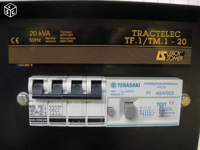

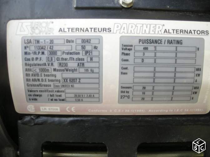

re, bonsoir , une generatrice de 20 kva , comme sur la photo ,d'occasion, combien coûterais t'elle ou se négocirais t'elle , car j'en es trouver plusieurs , de 1000€ a 2000 € ,merci de votre aide ,
daniel
candela
Nombre de messages : 499
Date d'inscription : 09/03/2013
Age : 75
Localisation : Dijon
restauration groupe electrogene  - Page 3 Empty
MessageSujet: Re: restauration groupe electrogene    restauration groupe electrogene  - Page 3 Icon_minitimeSam 5 Mar 2016 - 17:27
Attention, le modèle sur la photo est un "tractelec", qui comporte donc un réducteur qui est un composant coûteux et à démonter dans ton cas.
Pour avoir une idée du prix "raisonnable", le mieux est de consulter un agent de la marque pour avoir le prix d'un neuf (alternateur seul) à titre de comparaison.
Je pense qu'un modèle d'occasion récent (1 an et en bon état) vaut dans les 60% du prix tarif d'un neuf. Après, c'est selon âge, état, garantie éventuelle.
Une autre façon de connaître le "prix de marché", c'est de consulter un pro de l'occasion: ils savent à quel niveau vendre leur matériel.
Une mesure à la pince (sur réseau Edf), ce n'est pas possible? C'est 29A maxi permanents pour 20 kVA...

bonsoir , j ai celle la qui est pas pas mal ,mais elle et un peu plus puissante;
mais aussi le prix ,400€ et les dimension on l air d etre bonne , il faut que je demonte la mienne ,
restauration groupe electrogene  - Page 3 Genera16
restauration groupe electrogene  - Page 3 Genera17
restauration groupe electrogene  - Page 3 P1080010

Tu as cet alternateur ?
Il va y avoir un peu plus de perte mécanique, et autres pertes, ce qui va réduire sensiblement la puissance utile, mais comme ton moteur semble en parfait état, cela peut être un bon compromis, surtout si l'adaptation mécanique se fait bien.
Tu devrais prendre une photo de la partie raccordement et régulateur.
Bon courage à toi !
