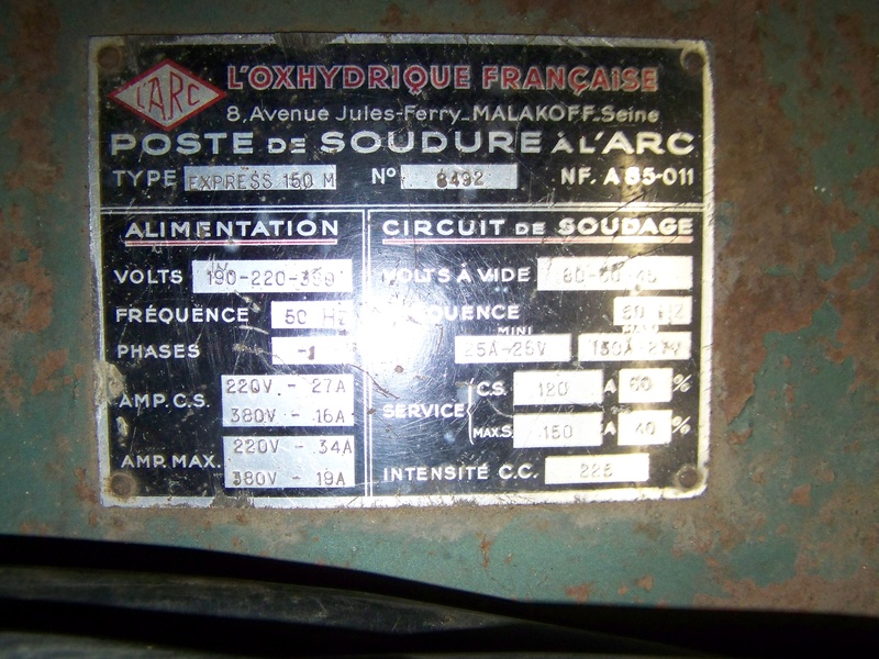

| Bonjour, Comme expliqué dans ma petite présentation, je viens ici pour avoir des informations, principalement sur l'alimentation d'un poste de soudure. Je suis on va dire novice dans ce domaine... J'ai pris en photo la plaque avec les différentes caractéristique de d'alimentation électrique de ce poste. La voici :   " /> Je dispose d'un abonnement électrique triphasé 380V 9KVA. Actuellement le poste fonctionne sous 220V, le soucis c'est qu'après quelques minutes d'utilisation le compteur saute. Je pense que le poste demande trop de puissance pour fonctionner en 220V, donc sur une des phases du compteur soit 3KVA. Es ce que jusque là j'ai raison ? Ma question serait la suivante, puis je branché ce poste en 380 volts ? et comment ? en le raccordant entre 2 phases ??? ou es ce tout simplement impossible ? Je vous remercie d'avance pour toute l'aide et les renseignements apporté. | |

| Bonjour
A priori, le poste (s'il n'a pas été modifie) est raccordable sur du 400V, entre 2 phases ....
Mais, pour plus d'infos, il faudrait "voir" son bornier de raccordement, et son commutateur ... y a-t-il une position 380 V ?
Je supposes que tu disposes d'un embase de prise 400V ( 3 Ph + Terre , ou 6PH+T + Neutre) Ton abonnement TRI 9KVA , soit DB réglé à 15 A sera à priori suffisant, si - tu ne lui demandes pas trop ... (grosses baguettes) - tu ne cumules pas son utilisation avec d'autres appareils ménagers puissants ..

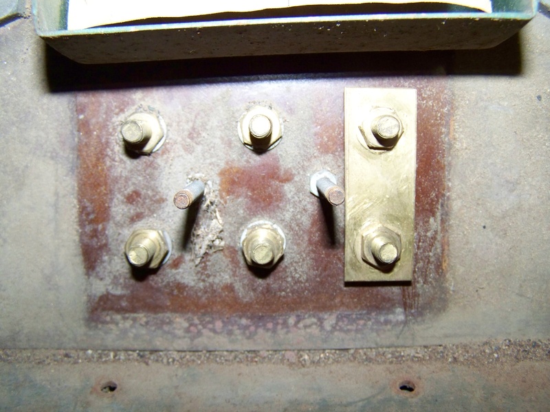

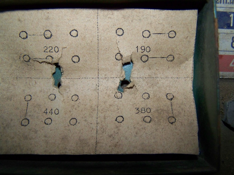

| Voici le bornier de raccordement :   " />  Le commutateur il y a que la position "Marche/Arret" Quant à la prise, oui une embase 400V 3Ph+Terre. | |

| Bonjour Sur le coup, je suis resté perplexe, mais finalement, c'est simple ...
Autant un peu le sous-alimenter, surtout pour des essais ....
Et tu vas positionner son raccordement en 440 Volts , ..
Alimentation : Terre (Masse) , et 2 phases sur ta prise (3PH+N+T) Raccordement mode 440V Barrette à gauche, Alimentation des 2 Ph au centre Rien sur les bornes de droite Et ça devrait marcher ... Cordialement _________________ Un travail bien préparé est déjà à moitié réalisé ....
