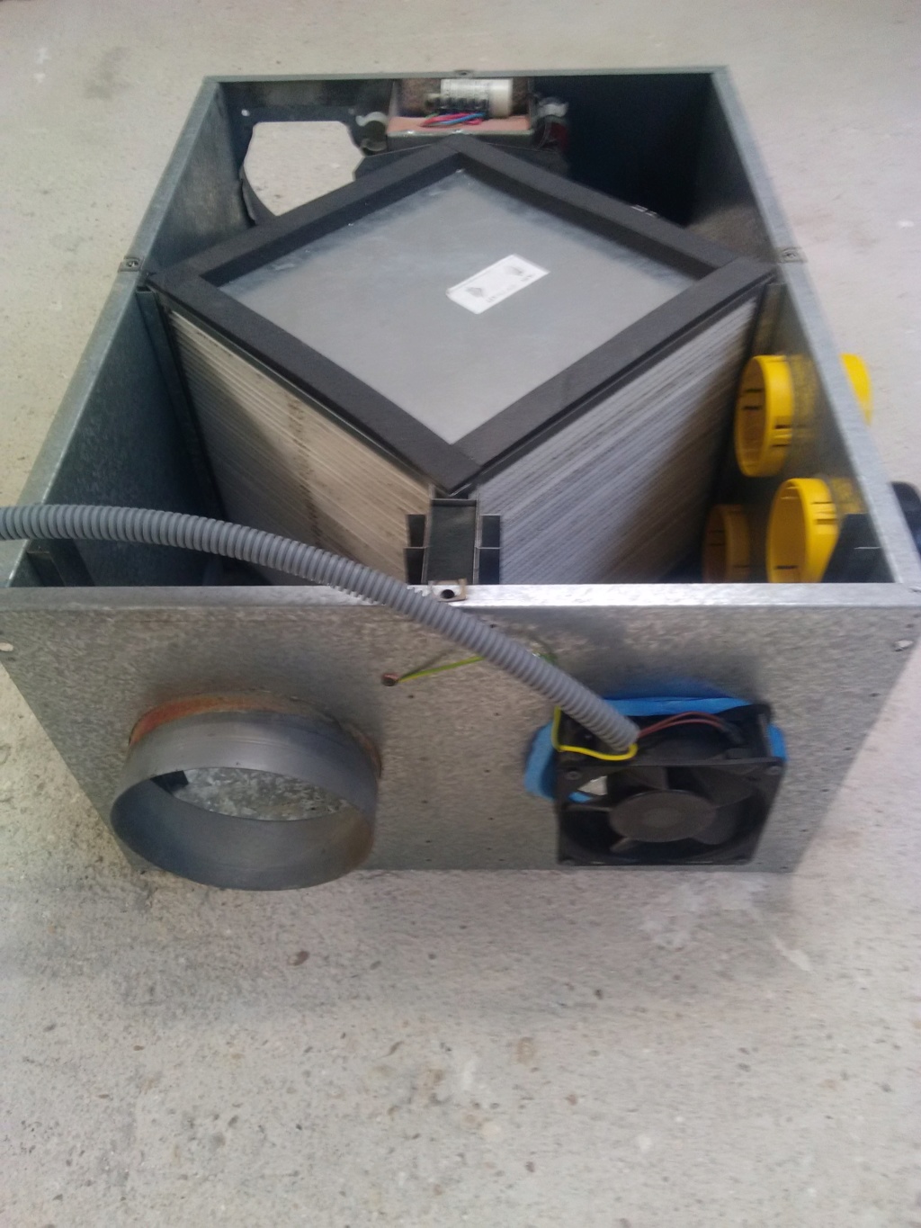

| Bonjour .  Double flux posé dans le grenier . Cordialement . | |

| Bonjour . Voici l'installation du deuxième double flux .  Cordialement . | |

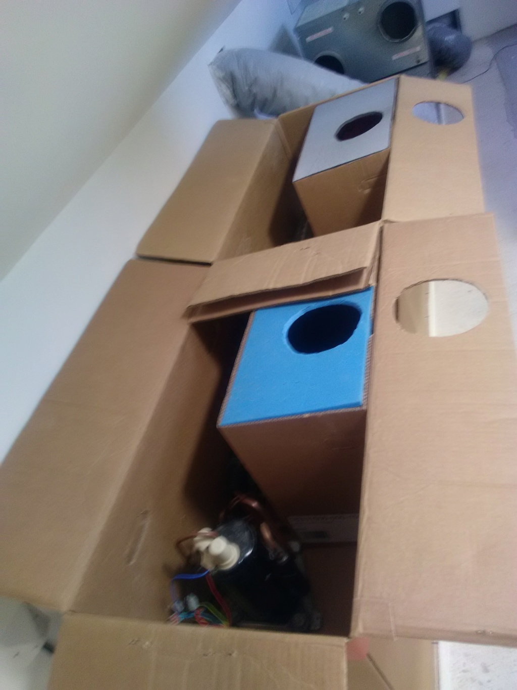

| Bonjour . Voici mon installation pour arriver à faire un double flux thermodynamique . Vous prenez un sèche linge dit à pompe a chaleur .  Vous en retirez le compresseur avec le condenseur et l'évaporateur .  Vous les placez dans une boite , séparer les deux flux d'air pour que l'air chaud ne soit pas réchauffé pare l'air froid , raccorder sur votre double flux .  La suite arrive . | |

| Bonjour .  Oui il y en a deux ; je vous raconterai plus tare .   Le tous fini . Cordialement . | |

| Bonjour . Pourquoi deux groupes ? Les groupes de sèche-linge ne peuvent pas fonctionner plus de 45 minutes . En branché un qui fonctionne 30 minutes puis le deuxième 30 minutes plus tare avec une horloge, via un thermostat dans la maison ; et le tour est joué . Le compresseur consomme 400 W ; 1,8 A . Dernière modification suppression du simple flux remplacé pare le ventilateur qui était installé sur le sèche-linge .  Cordialement . | |
